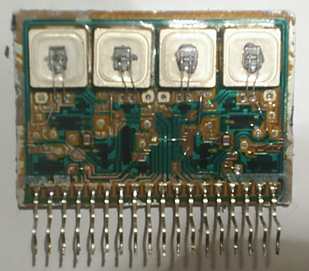

Реально таки, имея две микросхемы (у каждой - по одному рабочему каналу) соорудить из них одну! Даже учитывая то, что пришлось выпаивать 3 шт. выходников с одной и устанавливать в другую. Сначала включать было страшновато (столько труда могло грохнуться в один миг :) ), а потом страшновато было добавить громкости, а потом... И так далее.
Работает сие устройство два дня, специально установлено на радиатор с площадью где-то 900 см. кв., нагрузка, правда, 8 Ом - 4-х омную не с кем спустить с чердака :) . Греется как любое другое такое же, характеристики даёт правильные.
Так что - дерзайте, у кого есть доступ к хламу из ремонта.
Сообщения: 636
Зарегистрирован: Пн июл 20, 2009 11:46:41
Сообщение KRAB »
Так ты родныне выходники на алюминии сдергивал и пересаживал? Фото есть?
Сообщения: 3760
Зарегистрирован: Пт мар 04, 2011 21:04:12
Сообщение oleg_1 »
Родные выходники после подогрева алюминиевой подложки до Т=80/90 градусов, желательно с контролем температуры (у меня - промышленный фен с цифровым автоматическим регулятором)просто с догревом их медных пластин мощным (с хорошо оправленным жалом) паяльником выпаиваются с одной подложки и тут же впаиваются на другую. Для этого просто либо в тисках (не переусердствовать :) ) либо с помощью какого-то похожего приспособления подложки крепятся рядом так, чтобы их можно было одновременно обдувать феном (в моём случае), ну и конечно же, чтобы соблюдались условия удобства выполнения такой операции.
Процедуру желательно произвести как можно быстрее и точнее, поскольку не известно, сколько раз всё, что находится на подложке, выдержит такую экзекуцию :) . После того, как транзисторы пересажены, резко остужать не надо - пусть остывает сама, что-то поправлять и т. д. не надо.
Фото всей именно этой эпопеи по шагам нет, есть фото предидущего эксперимента - с работающим одним каналом. Даже если сфотографировать переделанную - думаю, без приличной оптики то, что переставлялись вых. транзисторы, видно не будет, разве только по пайке их выводов.

Дело в том, что "китаёзника" от "фирмы" на настоящее время можно отличить лишь по качеству и количеству работы. Фото - пожалуйста, но те,которые есть:

Ага, вижу. Китаеза, но заводская на SMD-рассыпухе ... На оригинальной номер не прошел бы ... Ну а тут достаточно и просто ВНЕШНИЕ ставить выходники вместо сгоревших и не мучаться с "пересадками" и все. Видел, как я делал по ссылке на Мониторе?!
Сообщения: 3760
Сообщение oleg_1 »
Номер на "не китайских" тоже прошел бы. А выходники, если есть рабочие родные, то почему бы не использовать их? Но если не жалко - какими их можно заменить, может, знаете аналоги и других, которые там используются?
Сообщения: 636
Сообщение KRAB »
"...Номер на "не китайских" тоже прошел бы..." - да нет - там на ОРИГИНАЛЬНЫХ действительно ГИС сделана...
Выходники - элементарно - по напряжению питания начиная от 818-819 до "фирмы" "КОМПЕМЕНТАРКИ" ... только отбирать, как по ссылке: http://monitor.net.ru/forum/viewtopic.p ... 61#2034994
Сообщения: 3760
Сообщение oleg_1 »
Благодарю за информацию, теперь будет попроще. А если есть фото потрошков "оригинала" - пожалуйста, выложите.

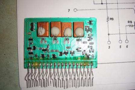

ОК, только позжее - есть разобранная под руками STK488-020 с Sharp-a
Сделано! :))
(109.4 КБ) 1528 скачиваний
(12.66 КБ) 1568 скачиваний
Сообщения: 3760
Сообщение oleg_1 »
Вот это и имелось в виду - точно так выглядел внутри модуль RSN из моего панаса, который приобрел для "опытов". Там были ещё некоторые проблемы, но основная - усилитель. Восстановил всё, кроме усилителя, а через года 2 на барахолке у какого-то кадра таких модулей нашел целую кучку, купил все. Не пожалел, хоть некоторые из них были просто выкушены (именно они и оказались рабочими), а из остального хлама были восстановлены 2 модуля. Не помню точно из скольких - то ли из 4, то ли из 5. Там выходники перепаивались без проблем.
