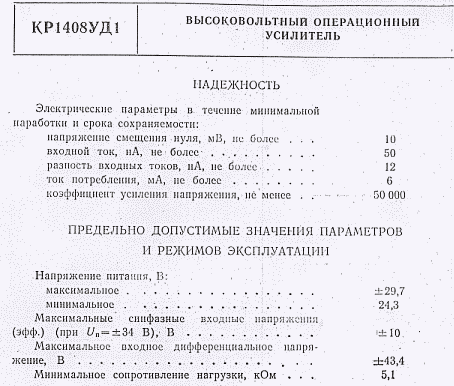

ИРБИС - зря ты про 1408 так она действительно полный аналог lm343, даже в справочнике написано, питание у нее от 7 до 40 вольт, 27 - номинальное...
В каком? :o
По данным одного из справочников :wink: (я проверял по 4-м! :wink: ) для КР(КМ)1408УД1:
Нефедов А.В. Интегральные микросхемы и их зарубежные аналоги:
Справочник, том 9 (Серии КМ1144-К1500), М.: ИП РадиоСофт, 1999.
стр.329 — Предельно допустимые параметры эксплуатации:
Напряжение питания .......... ±24,3... ±29,7 В
8)
До библиотеки НТД пока не дошёл ;)
newzenon писал(а):
отогнул лапы
Это делать ЗАПРЕЩЕНО!
Про "чудо-юдо" я написал — читайте внимательно и вникайте. :wink:
Питаюсь копытными. Как исчезающий вид занесён в Красную книгу МСОП. Почему до сих пор не занесены в Красную книгу инженеры и учёные РФ?

newzenon, по порядку:
1. Вы не указали источник информации, а по сему — деза.
2. Выводы ЗАПРЕЩЕНО сгибать ближе 2 мм от корпуса у ВСЕХ радиодеталей — возможно повреждение радиодеталей
3. Бери осциллограф и смотри, что там у тебя творится. С тестером там практически делать нечего.

newzenon, может хватить флеймить, а? :evil: Тебя просили указать издание и автора, на кой пёс сканы??? :evil:
Если бы я с лажей в книгах, а тем более в Интернете не сталкивался, я бы не говорил так, как сейчас говоришь ты. 8) Живой пример: найди данные и аналоги транзисторов КП350 и КП540. Ведь найдёшь! :wink: Только вот где правильно? :wink: :)
newzenon. ты сам напросился, извини. 8) Что правильнее: справочники неизвестного происхождения или Отраслевой руководящий документ? :wink:
Дошёл таки до библиотеки НТД :) : в приложенном файле скан справочного листа КР1408УД1 бК0.348.666 ТУ применительно к предельно допустимым параметрам и режимам эксплуатации из:
Микросхемы интегральные народнохозяйственного назначения
Сборник справочных листов
РД 11 0435.5-91
ВНИИ "Электронстандарт"
При необходимости могу привести полные данные по КР1408УД1 из этого документа.
