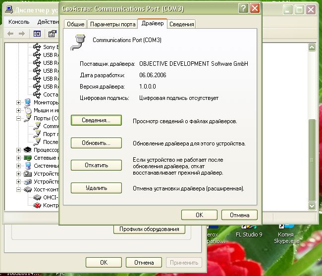

Затем согласно статье "prevrashhaem-usbasp-v-stk500" залил последнюю версию прошивки "usbasp-mega8-12mhz.hex"
в контроллер atmega8, стер из windows драйвера от старого AVR910, воткнул программатор в комп и о чудо... появилось новое устройство, драйвера
установил из директории проекта AVRdoper (кстати нужно выставить COM1 или COM2 или COM3 в свойствах драйвера иначе AvrStudio не найдет устройство) запустил AVR Studio выбрал в меню "Select Avr Programmer " STK500 port "AUTO" затем жмем connect и AVR Studio нам ругнётся что хочет обновить наш программатор жмем нет и программируем по SPI.

Драйвер.
Drv.zip [14.81 KiB]
Скриншоты драйвера в WinXP
DrvXp2.jpg [77.98 KiB]
DrvXp3.jpg [86.04 KiB]
