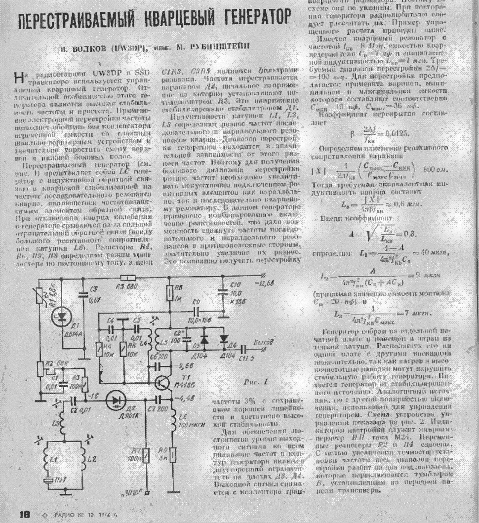

Теперь про катушку и варикап в Вашей схеме.
Варикап д.б. с маленькой ёмкостью и большим перекрытием. При этом маленькая ёмкость первое условие.
Дальше катушка должна иметь маленькую паразитную ёмкость. Если получается 25 витков, то нужно намотать пять секций по пять витков. Провод тоненький.
Теперь на практике по этой схеме.
Здесь кварц гармониковый, т.е. основная частота у него 9 мгц
Он возбуждается на первой гармонике, а в коллекторе стоит контур настроенный на 27 мгц
Если кварц не гармониковый, но необходимости в этом контуре нет и его можно просто перемкнуть, а сигнал снимать с эмиттера.
На выход генератора к эмиттеру цепляем осцилограф и частотомер.
На варикап подаём напряжение порядка 0,5 вольта *(максимальная ёмкость).
Увеличиваем индуктивность катушки. Частота будет плавно уменьшаться. Амплитуда тоже. При каком то положении индуктивности на выходе появятся паразитные колебания. Они выглядят, как синусоида более низкой частоты с большой амплитудой и на ней ВЧ колебания.
Можно их сбить подключив параллельно катушке резистор 5 - 10 ком и ещё попробовать увеличить индуктивность катушки. Снова появятся паразитные колебания или совсем сорвуться. Т.е. мы дойдём до максимума по уменьшению частоты.
Теперь увеличиваем смещение на варикапе и смотрим, как частота будет увеличиваться. Следует учитывать, что ни о какой линейности модуляционной х-ки мы здесь не говорим. Применимо только в жучках. Разборчивость достаточна. При 20 мгц добивался изменения 20 кгц.
Всех больше мороки с катушкой.
Насчёт добротности катушки.
Не нужно добиваться её большой добротности. Нужно добиваться её маленькой паразитной ёмкости.
Чем меньше будет её паразитная емкость, тем большей перестройки можно будет добиться.
Не забывать, что стабильность генератора будет порядка 0/10 от перестройки.
Ёмкости в цепи кварца примерно 1000/fкв. Т.е. на частоте 27 мгц примерно 30 пф с учётом паразитных емкостей и емкостей последующих каскадов.
Здесь паразитные колебания нарисовал и простейшую ГКЧ приставку к осциллографу.

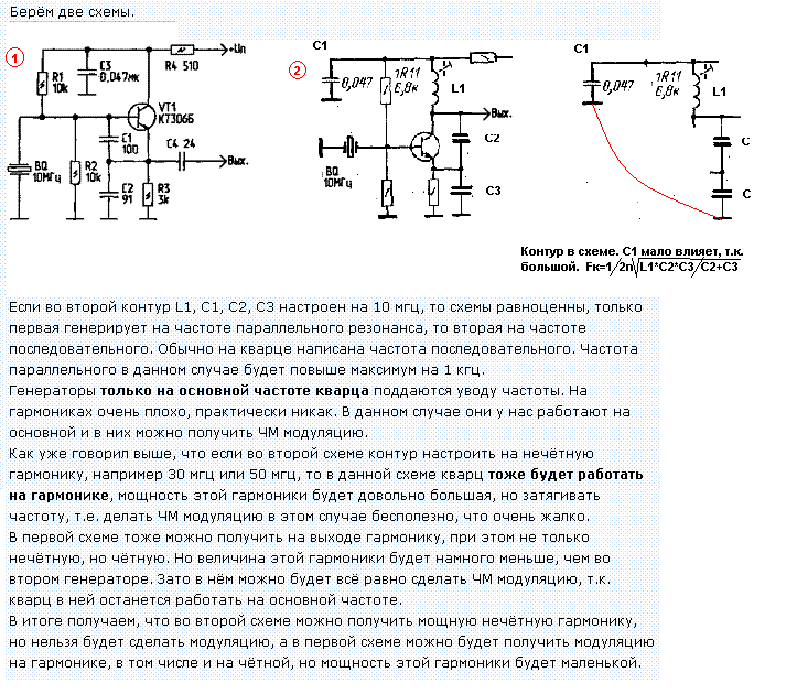

lomo писал(а):
Т.е. схема по которой я передатчик собрал может оказаться с нерабочим модулятором...
Да с рабочим.
Опять Вы не почитали мою ссылку.
У Вас схема в которой кварц всегда работает на основной гармонике какой бы контур не стоит в коллекторе, но в этой схеме нельзя ставить контур на основную гармонику кварца. Сопротивление контура на основной частоте кварца д.б. маленьким. Т.е. если у Вас кварц имеет основную гармонику 40 мгц, то в коллектор не ставят контур на 40 мгц, а снимают сигнал с эммитера. В приведённой Вами схеме кварц всего вернее стоит на 13 мгц с копейками, а контур настроен на 40 мгц, т.е. сопротивление контура на 13 мгц маленькое и он не мешает работе кварца.
Смотри тогда картинку. Первая схема, это твоя. Если в ней хочешь получить гармонику, то в коллектор ставь контур на гармонику, но в отличии от второй в первой кварц, как генерировал на первой без контура, так и с контуром генерирует на первой и может модулироваться.
http://img339.imageshack.us/my.php?imag ... 234ls9.gif
А вот если в коллектор поставить контур на основную частоту кварца, то генератор может и не запустится или работать очень плохо.
