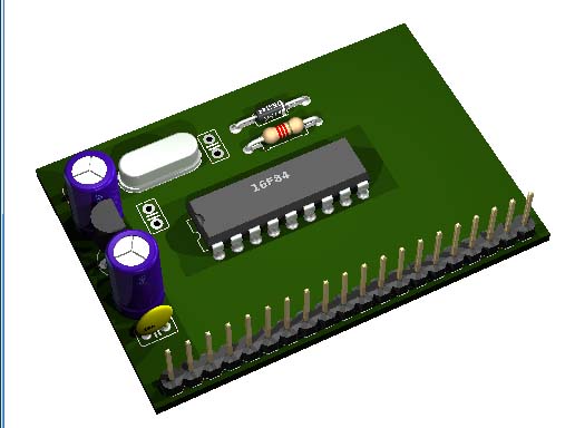

Привет всем!
Подскажите пожалуйста как зделать плату 3D, или как там её називают, ну что бы можно было уже увидеть как все компоненты на плате будут виглядеть!? Спасибо!
Пример:
http://video.yandex.ru/users/files09985/view/2/

туториал: http://roboforum.ru/wiki/%D0%A0%D1%83%D ... BE_Eagle3D
оффсайт: http://www.matwei.de/doku.php?id=en:eagle3d:eagle3d
еще туториал: http://www.rlocman.ru/shem/schematics.html?di=46370
И еще один: http://www.societyofrobots.com/electron ... rial.shtml
ps плату надо разводить в Eagle.

Alex_Crack писал(а):
Прикрепи файл с платой из игла. На досуге, может гляну
Да это проект уже создан самими разработчиками Eagle, просто я хотел посмотреть как будет виглядеть их плата в 3D.
она находится (если у вас версия 4.16)
"C:\Program Files\EAGLE-4.16\projects\examples\singlesided"
singlesided.brd
singlesided.sch
singlesided.brd.rar [4.57 KiB]
singlesided.sch.rar [17.84 KiB]
 Заголовок сообщения: Re: Как зделать 3D плату ?
СообщениеДобавлено: Ср мар 09, 2011 00:48:18
Зарегистрирован: Вс июл 13, 2008 21:38:56
Сообщений: 26
Откуда: Харьков
все работает
Версия Игла какая?
А версия ulp? Судя по сообщению для 4го Игла. а нужно для 4.1
У меня на 5м пошло с пол пинка.

:)) Заработало!
Спасибо!

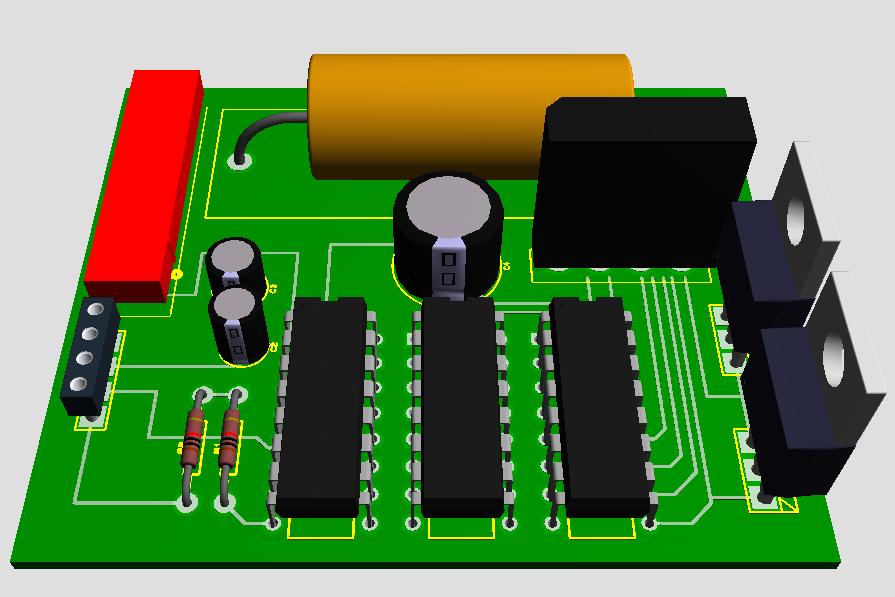

а еще можно Зделать в Проетусе (Арес) в 3Д.
СообщениеДобавлено: Ср мар 09, 2011 14:08:41
Зарегистрирован: Ср сен 01, 2010 14:03:46
Сообщений: 113
Более качественно?

radioman_ucp писал(а):
Более качественно?
Сомневаюсь, в протеусе элементы выглядят гораздо проще.
Более качественно?
Нече тоже неплохо! Хуже когда и такого нету! :)

3д есть в аресе
и в альтиуме
но в альтиуме мало элементов с 3д модельками - там в основном футпринты (места крепежные) а вот в аресе почти все элементы с 3д телами и их легко делать самостоятельно если надо
правда в аресе да, модели попроще

Сообщений: 24
Народ, качественнее, чем в игле, не получите. Потому как используется сторонний рендерер, который может визуализировать сцены намного более сложные, нежели просто платы (и имеет кучу настроек для большой гибкости). Поиграйте с настройками, попробуйте дополнительные библиотеки моделей - получите 3D плату почти фотографического качества. (Можно же наложить любые текстуры, шейдеры и т.д. и.т.п.) :)
