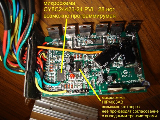

3. Контроллер или блок управления двигателем имеет управляющую часть в виде микросхем и SMD элементов и силовую часть на 6 полевых транзисторах тип IRF 1010

Конечно хотелось бы увидеть подробную схему контроллера, ну а в моторе ничего особенного нет. Или как можно перепрограммировать контроллер под мои потребности.

Электромотор судя по всему обычный бесколлекторный(он же BLDC). Так что если знать его параметры, то сделать контроллер не так уж и сложно. Работа всех остальные функции контроллера, на сколько я понимаю, очевидны.
Там используется микроконтроллер CY8C24423, прошивку которого вполне можно поменять(память там - flash). Только производитель скорее всего поставил биты защиты, так что существующую прошивку считать не получится - придётся писать с нуля.
HIP4083 - действительно драйвер верхних ключей. Драйвера нижних ключей я не вижу(плата двусторонняя?), но напрямую с МК они управляться не могут.

Здравствуйте MURAV, если не трудно, можно чуточку по подробнее о прошивке микросхем или кокой программой можно такие микросхемы програмировать, если да то как? Что касаеся данных мотора, то количество витков не посчитать тип обмотки тоже не понятно, единственное, что я могу сделать померить сопротивление обмоток, но если мотор соеденён треугольником то измерения будут отличатся. Известен ток, при максимальном ускорении лежит в пределах 13 А, при скорости 20 км в час колеблется от 5 до 7 А. На солько я понимаю управление числом оборотов происходит по принципу широтно импульсной модуляции, (ШИМ) поэтому мой замеряемый ток тоже может быть не верным. Я думаю, что без осцилографа не обойтись.
На микросхему HIP 4083 в инете надыбал даташит и к ней идет схема управления такого мотора
вот только не знаю с чего начать расчёт.
