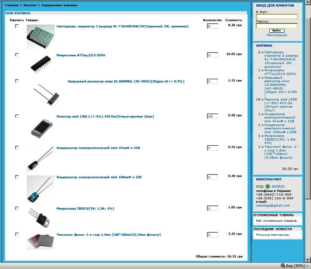

Схема предельно проста, можно сказать по принципу меньше не бывает.
Прямое назначение устройства учёт часов и минут, полностью соответствует требуемому,(можно только добавить точку 0000.00 после 4-го знака)
Я тут произвел маленькую калькуляцию деталей получилось чуть более 3$(чуть более, потому что, текстолит на 4 устройства).
В принципе доступно, можно встраивать во все устройства, хоть в кофемолку..... :)
Спасибо akl!
