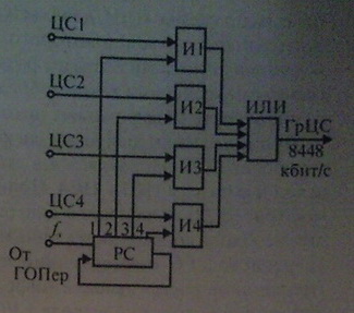

СообщениеДобавлено: Чт фев 24, 2011 23:42:47
Зарегистрирован: Сб янв 22, 2011 23:08:46
Сообщений: 7
Вечер добрый.
Хотелось узнать, можно ли реализовать схемку на D-триггере (да и вообще любом) и лог/элементах в Протеусе?
Просто скачал, еле установил. Тоже вылетает через 3 минуты сам по себе. Но это мелочи.
Книгу Шило скачал - читаю.
И еще - хотелось бы отследить временную диаграммку в работе.
Выручите инструкцией/step by step где что найти/нажать.
1.jpg [30.39 KiB]
только только вливаюсь...
Можно.
Некачественное лекарство от жадности.
http://kazus.ru/forums/showthread.php?t=13198&highlight=%E3%E5%ED%E5%F0%E0%F2%EE%F0
