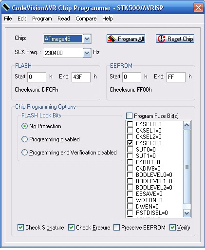

Статья заинтересовала сразу. Выглядит просто шикарно. А теперь проблема собрал, включил, итог: мргает только сороковой светодиод в треть мощности.
Вопросы к автору:
Как програмировать фьюзы.
Пока использую половину светодиодов красные влияет это на работу или нет.
Размер картинки рекомендован 16кб а в примерах все по 3 кб.
На что в первую очередь обратить внимание при отлажывании.

Доброго времени суток всем! Спасибо за заинтересованность к моей конструкции. Печатку уже выложили несколькоми постами выше, открывать в PCAD2006. Проект создавался в CodeVisionAVR. Ну собственно и про фьюзы:
CKSEL3=0, остальные 1.

Плата почти как у автора но длиннее на 3см . Фьюзы выставил как сказал автор . Для пробы взял флешку на 256мв таже картина. Пока грешу на флешку. Что делать дальше пока незнаю. Завтра попробую достать флешку как у автора. Пишите у кого какие результаты.
Вопрос на всякий случай та ли прошивка выложена в статье.?
В моём варианте фототранзистор припаян к плате и подключен к меге дорожками критично ли это или нужно экранированый провод.

Повесьте на 24 ногу светодиод через резистор и вторым выводом на +5. При включении должен загореться и через некоторое время погаснуть. Это свидетельствует о том, что инициализация карты прошла успешно. Проверьте без карты памяти - должен гореть постоянно.
