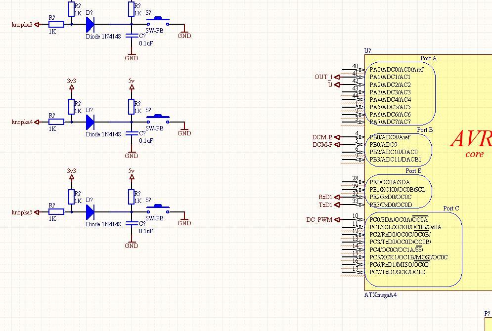

Обратите внимание еще на один аппаратный подход
дребез.JPG [110.72 KiB]
а лучше всего использовать магниточувствительные микросхемы и кнопки с магнитами - у них дребезг принципиально отсутствует... ничего, что каждая под 1$ стоит - разве на такие мелочи надо обращать внимание?
