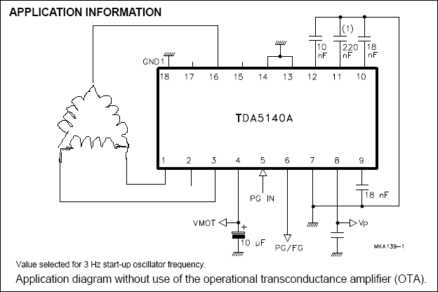

warcon001 писал(а):
Привет всем.
А запустится ли двигатель CD от TDA5140A, и нужно ли катушку на статоре перематывать?
На схеме GND1 - это минус?
Ежели речь идёт о трёхфазнике, то должен запуститься. Теоретически...
"Практически" что-то тут никто ничего хорошего не говорит....
С катушками надо определиться по омам и количеству выводов (треугольник или звезда).
GND1 - это минус.

Может кому будет интересно:
Юзаю движок от ХДД с tda5140A уже с июля того года.
Кондюки стоят как и в схеме: 10нф, 220нф, 22нф (вместо 18нф), 2,2нф (Vp). и электролит 25х10мкф.
по поводу перегрева - как и говорил, юзаю движок в качестве вентилятора каждый день уже чуть больше чем пол года, когда подаю 12в на питание движка (на питание микрухи (Vp) у меня постоянно 12в, а на движок (Vmot) от 1,5 до 11) то через какое то время он начинает кое как крутить и издавать высоко частотные звуки прям как в конце на 1ом видео где местами точку и обмотку поменяли. При этом микра грелась прилично, палец не удержать. Я таки повесил на неё радиатор только где то через несколько месяцев непрерывного использования - и сразу стала нормально работать. До сих пор жива :-)
Крутой куллер из неё удобно делать потому что габариты движка от HDD позволяют удобно расположить в корпусе самого куллера
+ внешний диаметр прижимных колец на движке буквально на 0,5мм больше чем на внутреннем диаметре магнита в крыльчатке куллера (120мм куллер), а т.к. магнит там мягкий, то крыльчатка удобно одевается на двигатель и отлично держится. + внешний диаметр самого двигателя без колец так же отлично подходит для 80мм крыльчатки :-)
А теперь АХТУНГ! (ВНИМАНИЕ!)
У самой микрухи в данной схеме найден ГЛЮК, который может быть принят за дохлость микрухи!
При напряжении Vmot от 4 - 4.5 и где то до 7.5 она отказывается нормально стартовать! проявляется в подрыгивании и отказе раскручиваться или работает на низких оборотах с характерным звуком.
примеры на видео :
отказ - http://www.youtube.com/watch?v=3VpXL22SFY4
плохо крутит - http://www.youtube.com/watch?v=sKZUWFIosyQ
однако если повысить напряжение, то он спокойно раскручивается. (не знаю связанно ли это с ёмкостью кондеров, или же это из за двигателя (пробовал только на 2х))
Вот так будет он работать, если подключить общую точку на выход у одной из обмоток (а обмотку к выходу на точку).
http://www.youtube.com/watch?v=IOvqLlzq08k
http://www.youtube.com/watch?v=rp9x8Vc0lcw
А так будет работать если 1 из обмоток не подключить вообще (у меня 1 микра так сдохла, с неё и видео)
http://www.youtube.com/watch?v=FR-ksrTjRps

1. Из описания и видео, если я всё правильно рассмотрел, видно что "старты" идут через регулятор с плавным повышением напряжения.
А КАК ОНА СТАРТУЕТ ПРИ ПОЛНЫХ НАПРЯЖЕНИЯХ VMOT и Vp?? т.е ТУМБЛЕРОМ, ВЫКЛЮЧАТЕЛЕМ.....
2. Есть ли эффект более уверенного старта, если в момент старта крыльчатку притормаживать слегка?. Не позволять ей дёргаться...
3. Правильно ли я понял, что слова про "точку на обмотку, обмотку на точку" это по сути переполюсовка общего "нулевого" проводв на выход для обмотки, а одна из фазовых обмоток мотора соответсвенно подключена вместо "нулевого" на ногу 17 микры???

"Двигатель (компресор автомобильного холодильника) трех фазний, фазность- звезда (3 * 3Ом).
Для усиления можно исползовать полевики?
Описание компресора ниже . . ."
ИМХО, 3 провода по 3ом, это всё же треугольник...
Из описания компрессора мало чего понял, кроме акуительной мощности - до 70-80ВА.
Насчёт полевиков в комбинации с ТДА сумлеваюсь. Если верить даташиту и собственным глазам по осциллоскопу, управляющий импульс с выхода ТДА имеет весьма пологие передние и задние фронты. Около 60% "мясса" импульса, трапеция в полном смысле слова. Могу представить, как это воспроизведёт эмиттерный повторитель, а каскад на полевом... не знаю.
Как-то я выучил, что половику надо не меньше 6-9В на затвор дать, чтобы он открылся. В ключевом режиме, однако... А как истоковый повторитель - не знаю. :shock:
Акромя всего, такие мощности в нагрузке (70ВА), да на трапеции, почти равны таким же потерям на управляющем транзисторе, хоть полевом, хоть биполярном.... (60% времени - линейный режим!!)
Тут порыться бы в штатном драйвере этого двигла... хотя бы понять, какими импульсами, с какой частотой и крутизной....
Всё, что пришло в моск.... :?

Всем добрый день. Надо моторчик запустить. Есть моторчик только с 3 выводами. Его так подключать да?
d7ab557dн70fe.PNG [24.63 KiB]

AXMET,
Попробуй так
http://s52.radikal.ru/i137/1010/c2/6ef759a217cb.jpg

Ну, слава Яйцу!
warcon001 респект! А то я уж загрустил по поводу заглохания темы.
Схема с искусственной нулевой фазой совершенно правильная.

1. "треугольник", при прочих равных требует в 1,7 раза большей мощности для работы, чем "звезда". ТДА5140 дохлятина в этом смысле. И (по даташиту) не любит обмоток с сопротивлением меньше чем 5-6 омов. А у нас по большей части 2-3 ома.
2. Подсоединить так, как вознамерился АХМЕТ (респект!) было бы интересно из простого любопытства - может хоть задёргается...
И поглядеть...
3. В даташит на ТДА 5140, в самом конце, что-то на иностранном языке сказано про желательность (необходимость?) заземлить вход PG IN (вывод 5). Из рассматривания блок-схемы не совсем понятно, как оно там проистекает, но есть там такие слова...
Всем чем могу... 8)

Двигатель от харда можно ещё и на LB11880 запустить.
 Заголовок сообщения: Re: Помогите запустить шаговый двигатель с CD-roma
СообщениеДобавлено: Пт фев 11, 2011 20:04:15
Зарегистрирован: Сб сен 04, 2010 19:10:54
Сообщений: 136
Можно... кажется... может быть.
LB11880 - "те же яйца, только сбоку". Не намного сильнее ТДА, ногов больше, обвязки больше...
И точно также, у кого-то работает, у кого-то никак.
Полагаю, что все разницы в двигателях. Разные они....
А систематики никакой нет...
Увы. :roll:
