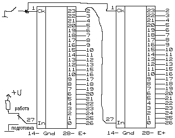

Ну я же не виноват, что тот набросок, сделанный в протеусе за пару минут, топикстартер примет как руководство к действию :))) Я принцип показать хотел. Что можно использовать любой сдвиговый регистр из последовательного кода в параллельный, когда на вход данных все время подается "1", а на C идут импульсы с кнопки. Я бы сам по такой схеме делать не стал. :))) :))) :)))

Ребят! Может если есть действующая схемка на К1533ИР31 или на подобной - может поможете? Я сразу признался - что чайник, поэтому схему на тм2 - сразу же принял как единственную и в буквальном смысле уже принялся собирать... :-) Если есть рабочая схемка на К1533ИР31 - подмогите, плиз! Ну очень как надобно...
Чайник ладно, но думалку то можно вкл. Ты внимательно читал мою фразу
Ты смотрел даташит на К1533ИР31? Как там иначе можно подключить? :))
Кстати ир31 не очень подходит. У нее нет сброса и после включения питания и перед каждым рабочим циклом ее надо "инициализировать" (залить нулями) - на вход IN подать "0", а на С - 48 импульсоффф. Имхо неудобно.
Фсе, пошел домой. А на ИР17 пускай Rokl рисует, раз предложил :))) :)))
supvol
Вобщем ищи сдвиговый регистр как ИР31, тока со входом сброса (R).

ну делай тогда по первой схеме на тм2. Наверно тебе так действительно проще будет. Тока не паяй сразу 25 корпусоф, а возьми штуки 2 и посмотри как на 4 светодиодах будет.
Да, во второй схеме на ир31 я не уверен как сединить 27 вход второй ир31 с выходом первой микрухи. Его либо ко 2 как нарисовано, либо к 26.
