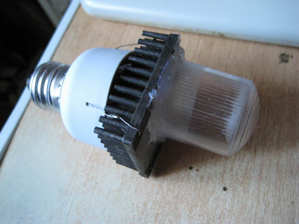

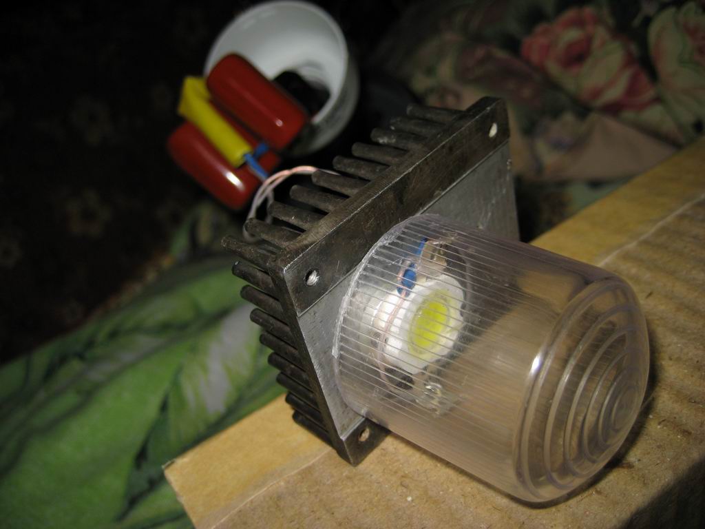

Да. Светодиод там 10 Вт (10В 1А), но кочегарит примерно на 3 Вт (ток 270 мА). Разрядный резистор параллельно конденсаторам стоит, плюс "защитный" резистор по входу 3 ома 2 Вт, диодный мостик и супрессор чтоб зарядным током светодиод не пожечь. Лампа предполагалась для тамбура, на пульсации было плевать. С телефонной зарядкой конечно, кошернее, да и кондёры порядка тех же 30 руб и обошлись

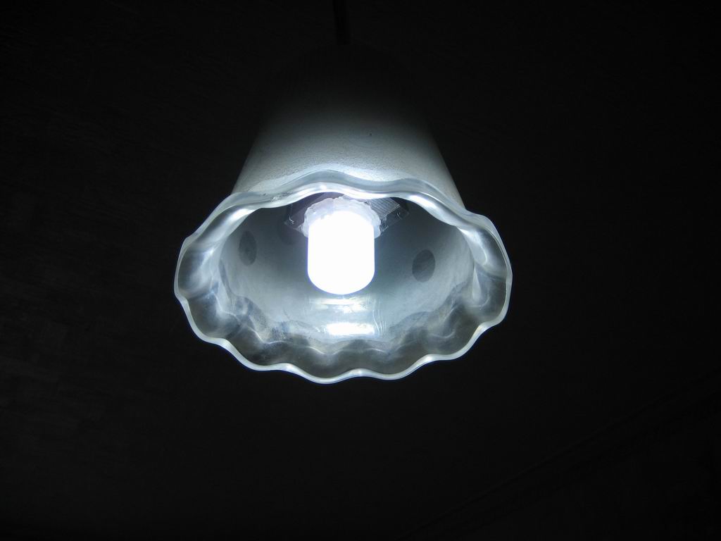

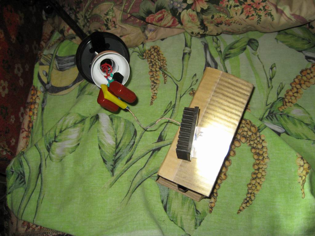

Думаю для квартиры нужны тазики.
Такого типа
Или по более.
Только стоимость их велика.
А посему для своего стола соорудил из 6ти 3w
А то китайские энергонедельконесберегаки достали.
Такого типа
Или по более.
