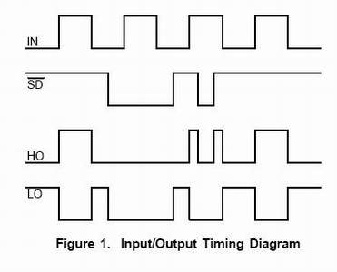

Слон писал(а):
Может, лучше брать IR2104? У неё еще вход ShutDown имеется. Нам же нужно ещё и защиту от переполюсовки организовать.
ИМХО высокие уровни по выходу из-за Z-состояния входа,
шунтануть на землю и всё должно пропасть.
Просто в моём тесте то я шунтировал на плюс, из-за TTL-уровней МК
но и 2104 тож можно попробовать, может с сигналом отключения даже лучше ...
Про переполюсовку немного не допонял ... на холодном плече всегда диод от минуса к плюсу,
если АКБ подключить наоборот, то полевик холодного плеча шлёпнет :)

Роман, похоже, что ты драйвер угробил, если на обоих выходах высокий уровень.

я первым делом изучил даташит ...
при питании 15 вольт, порог на 6 вольтах, поэтому я поднял "ноль" МК к +5
да не ...
пашет как часики, причём в миллион раз лучше чем полевик с согласующим транзистором ...
Высокие уровни на обоих выходах, появляются только когда по входу Z-состояние (повешанный),
при появлении сигнала на входе, выходы начинают работать правильно ...
кстате, на всякий пожарный и интереса взял IR2104 ...
а также буфер К561ПУ8 да МК и дешовых полевиков IRL3705N
Испытания назначены на сегодня :)))

Испытание работы драйвера IR2111. Схема включения-типовая, из даташита.На вход подавались импульсы с TL494. Питание всех микросхем 20 Вольт. Задача- оценить работу драйвера и пригодность его для применения в нашей разработке.
Вход драйвера (1 клетка-10 Вольт):
Затвор горячего(верхнего) полевика (1 клетка-20 Вольт):
Затвор нижнего полевика (1 клетка-10 Вольт):
Выход (6 нога драйвера, 1 клетка-10В):

незнаю, что там у него не предусмотрено, но факт - при отсутствии сигнала по входу IR2111 - на выходах высокие уровни.
Выкладываю фоты - тест драйвера IR2111
(в качестве генератора ШИМ - МК):
50% скважность, клетка 5 вольт/10мкС,
1 сигнал (верхний) - нижнее плечо (Low)
2 сигнал (нижний) - верхнее плечо (High)
Минимальная скважность, клетка 5 вольт/10мкС,
Максимальная скважность, клетка 5 вольт/10мкС,
1 сигнал (верхний) - сигнал с выхода буфера К561ПУ8
2 сигнал (нижний) - сигнал со входа буфера К561ПУ8
50 скважность, клетка 5 вольт/10мкС,
стенд:
это что ли с оборванным входом?
потому что отсутствием сигнала на входе называется "нулевой" уровень напряжения на входе. и даташите указано максимально допустимое значение этого напряжения. а также указано минимальное напряжение, которое будет "единицей".
для того и служат крутые фронты входного сигнала, чтобы между двумя этими уровнями не существовало неопределенности.
также напомню, что драйверы ир2104 и ир2111 имеют внутри встроенный дэдтайм для защиты от сквозных токов.
а К561ПУ8 будет транслировать напрямую, и будут сквозные токи при переключении ключей.
Википедия писал(а):
Высокоимпедансное состояние или Z-состояние — такое состояние контакта логической схемы, при котором сопротивление между этим контактом и остальной схемой очень велико. Физически реализуется закрытым транзистором, работающим в ключевом режиме.
Вывод, переведённый в Z-состояние, ведёт себя как не подключенный к схеме. Внешние устройства, подключенные к этому выводу, могут изменять напряжение на нём по своему усмотрению (в некоторых рамках), не влияя на работу схемы. И наоборот — схема не мешает внешним устройствам менять напряжение на контакте.
Т.е. оборванный = Z-состояние = нет не низкого, не высокого, не какого либо среднего.
и не имеет отношения к логическим уровням и пограничных их стостоняний.
При Z-состоянии у входа драйвера IR2111 - на обоих выходах высокий уровень порядка 10 вольт
Хоть в даташите драйвера нарисован на входе резистор на землю,
типа если Z-состояние на входе, то принимать логический "ноль" - это не работает.
Тобишь нада ставить внешний, либо иметь генератор/контроллер без Z-состояния,
либо ретранслировать через логику.
Вот тут я не уловил Вашу мысль, при чём тут логический преобразователь уровней ПУ8, который просто ретранслирует из TTL-уровней МК в КМОП-уровни, для логического входа драйвера
и защита сквозных токов ключей ...
с чего бы это вдруг, при этом, будут сквозные токи ключей ???...
ИМХО Временные задержки верхнего и нижнего плечей "зашиты" в драйвер и без разницы, что у меня на входе генерурует импульсы ШИМ, хоть обычный генератор, хоть МК, хоть TL-ка и т.п.

Тест чоппера по плюсу, под нагрузкой.
ШИМ 31 КГц от МК 5v -> к561пу8 15v -> драйвер IR2111 -> плечи IRL3705N -> дроссель 71.8 мкГн -> нагрузка 4 лампы по 24 В 190 Ватт
50% скважности
94% скважности
на осцилографе
1-ый сигнал - верхний - верхнее плечо, делитель 1:10 = клетка 10мкС/20 вольт
2-ой сигнал - нижний - нижнее плечо, делитель 1:1 = клетка 10мкС/5 вольта
все относительно земли.
на фото,
справа, сверху амперметра - цифровой термометр, установлен на радиатор верхнего плеча.
Верхний полевик, на пассивном радиаторе, греется до 80 градусов - нужно активное охлаждение.
Нижний полевик и дроссель холодные, комнатной t
Так случилось, что эксперементируя полевиками, в вверхнее плечо поставил пробитый полевик (к.з. по всем выводам) - взорвался нижний полевик, пробило порт НО драйвера.
Но не беда, у меня остался драйвер IR2104, кстате, в отличии от IR2111, он более дешовый,
более быстродействующий, понимает по входу логические уровни 3.3, 5 и 15 вольт.
Имеет логический вход шутдаун
По предварительному тесту IR2104, без полевиков:
1. Вход "Шутдаун" - при "ноль" = выкл, при "1" = вкл.
2. При Z-состоянии любого из входов (сигнальный/шутдаун) - на выходе низкие уровни !!!
ir2104.JPG [10.86 KiB]
