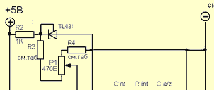

опору сделаю по схеме.. этот вариант уже опробован с ICL7107
Soir подправьте вашу схему.. хотя для этого наверняка придется переделать ту ПП на которой я сейчас тренируюсь
Vref 1V.gif [2.3 KiB]

Сергей_74 писал(а):
Готов стать кроликом :))) ..
Тогда вот, проверяйте на практике.
Изменения:
При измерении тока программа подключает опорное напряжение с вывода RA1. В связи с этим кнопку пришлось перенести. Чтобы уменьшить переделку схемы пришлось к кнопке добавить резистор (в принципе при небольших переделках схемы можно обойтись без него, только нужно поменять еще некоторые выводы местами). Источник опорного напряжения ставьте свой. Для другого номинала шунта надо будет подстроить опорное напряжение. Выставлять его лучше пропуская через шунт максимальный ток (9,99А) и контролировать показания прибора. Затем проверить правильность показаний по всей шкале.
