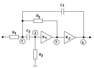

Помогите пожалуйста.
Есть схемка простейшего аналогового фильтра. Я получил передаточную функцию, выражения для сопротивления и емкостей. Но в расчетах фигурируют коэффициенты усиления напряжения k1 и k2. Как мне их вычислить?
P.S. Схема прикреплена.
Комментарий к файлу: Схема

СообщениеДобавлено: Чт окт 25, 2007 13:13:13
Админ
Карма: 109
Рейтинг сообщений: 458
Сообщений: 10815
Вообще-то они обычно не вычисляются, а задаются. И таким образом, чтобы общий к. усиления фильтра был равен 1.

Но в моем случае необходимо все рассчитать...
Довались только требования к хар-ке фильтре....
СообщениеДобавлено: Чт окт 25, 2007 20:28:12
Зарегистрирован: Чт сен 06, 2007 22:36:09
Сообщений: 185
Откуда: Санкт-Петербург
Как я понимаю, это коэффициент усиления операционки с разомкнутой ОС...И он действительно задается, его можно посмотеть в справочнике для конкретного ОУ... Если известны параметры цепи ОС, то можно сосчитать усиление в петле ОС, а потом и требуемое усиление ОУ, исходя из того, что коэффициент передачи фильтра в требуемой полосе частот должен быть равен 1...

Ну я русским языком говорю. Заданы только частоты в полосах пропускания и задерживания и т.п. Больше ничего нет. Необходимо найти передаточную функцию фильтра.... НИЧЕГО НЕ ЗАДАНО. Передаточную функцию получил, но так есть k1 и k2
И вопрос в том, КАК ИХ РАССЧИТАТЬ???
СообщениеДобавлено: Вс окт 28, 2007 01:35:47
Сообщений: 185
Их не надо считать, их надо задать....Всегда должны быть какие- то начальные условия...Берем конкретный операционник, смотрим в справочник, находим его К1 и К2, и с помощью Ваших выражений для R и C считаем схему. Поставили другой операционник- пересчитали схему! Как иначе- то ?
Ведь решить уравнение вида X+Y=1 невозможно не задав X или Y....

Друзья, помогите разобраться с узловыми уравнениями. Для схемы прикрепленной в данном посте составил узловые уравнения
(g1+g3+pc1+pc2)*фи1 - pc2*фи2 = Uвх*g1
-pc2*фи1+(pc2+g2)*фи2 = 0
фи3 = k1 * фи2
фи4 = k2 * фи3
Но преподаватель говорит что неверно... :shock: Помогите пожалуйста....
P.S. Схема с нумерацией узлов прикреплена....
