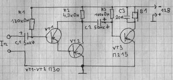

Соорудил такой усилитель:
Т.е, как понял, этот усилитель двухкаскадных, причем первых каскад выполнен на "составном транзисторе". На выход поставил мощный П215. Как я понял, R1 и R3 подают на базу напряжение смещения, R2 заменяет нагрузку в первом каскаде. C2 - конденсатор связи. C3 - улучшает звук в телефоне. На вход цеплял ридер в режиме плеера. Головной телефон B1 TONSIL W66
Оказалось, что мощность такой конструкции довольна высокая, т.к. чтобы не было искажений громкость на ридере убавлял на 2/3, а на максимуме головной телефон чуть не прыгает. :) Звук, кстати, относительно, конечно, вполне приличный - по крайней мере все слова разоббрать можно. :))
Вопрос: а как можно согласовать выход усилка с низкоомной нагрузкой, т.е. динамической головкой? Я пробовал ее напрямую включать - звук совсем плохой становится, но слышен...
И еще один: я правильно понимаю, что:
а)если заменить П215 на маломощный транзистор (хоть на тот же П30), то выходная мощнось усилка уменьшиться?;
б)если добавлять еще новые каскады, то выходная мощнось усилка будет увеличиваться?
Заранее спасибо.

Поставить трансформатор. Найти какой-нибудь старенький карманный приёмничек с трансформаторным выходом или абонентский громкоговоритель. В крайнем случае можно поставить какой-нибудь маломощный силовой понижающий трансформатор.

Спасибо, но про трансформатор я знаю. Но вопрос в том, как без трансформатора нужно поключать динамическую головку? Просто интересно, как в теории это делается.

тут проблема какая - вам на низкоомной нагрузке нужно хороший ток при маленьком напряжении, а дальше то этот ток куда пускать? полвольта сядет на полезной нагрузке а остальные Uпит-0.5 на транзисторе/резисторе уйдут в тепло. если кпд вас не волнует то просто воткните резистор последовательно с нагрузкой. делать реактивную нагрузку - так сигнал вам покорежит. трансформатор самое разумное, но лениво конечно

В общем случае не рассматривая всякие экзотические у Вас два выхода.
Или ставить трансформатор на выходе однотактного усилителя или делать двухтактный выходной каскад схем которых множество. Они могут быть и с однополярным питанием и двухполярным питанием. Выбор за Вами.
Все другие экзотические случаи как например эмиттерный или истоковый повторитель, который будет жрать огромный ток я не рассматриваю пока.
Что интересно все эти вопросы подробно рассматривались с подробными объяснениями в старых журналах радио.

Хм... Вот в статье к этому УНЧ:
есть формула расчета мощности:
Или я дурак в математике (а так и есть, ибо учусь в аспирантуре по политологии :) ), или, если напряжение питания 9В и нагрузка 6 Ом (для примера), то, получается так:
P = 1,55*10^2 * (9^2 / 6) = 1,55*10^2 * (13,5) = 1,55*100 * 13,5 = 1,55*1350=2092,5 Вт :)) Как-то многовато что ли :))
............. нагрузка 6 Ом (для примера), то, получается так:
В этой схеме максимально достижимая теоретическая мощность будет равна напряжение питания в квадрате делить на восемь нагрузок.
Реально она конечно будет меньше.
Если у Вас транзисторы старые, то делайте этот усилитель. Сам когда то делал.
http://www.amradio.ru/radio_book/vrl/vrl_024.djvu
Вся настройка в подборе R14, чтобы на выходе усилителя было напряжение половина питания.
Выходные транзисторы можно любые. И мощные и не мощные. Если на выход поставите маломощные конденсаторы, то питание больше 9 вольт не делайте и резисторы R12 и R16 поставьте 1 ком.

В этой схеме максимально достижимая теоретическая мощность будет равна напряжение питания в квадрате делить на восемь нагрузок. Реально она конечно будет меньше.
Спасибо! С Вашей формулой поллучается более правдиво :))
