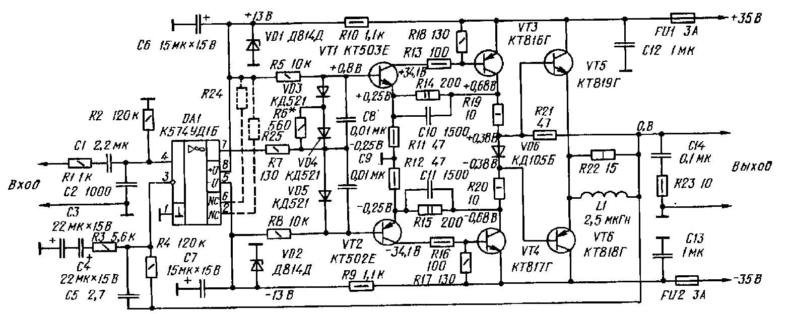

Привет всем.
Я давно хотел собрать качественный усилитель на транзисторах но в связи с тем что я не дружу с транзисторами я все время откладывал сборку но это же не может длится вечно и вот пришло время подружится с транзисторами.
так вот я хочу собрать усил на с номинальной мощностью 70 ватт не меньше можно больше но не более 100ватт
есть два условия чтобы питание было не больше 30 вольт и чтобы усил вместился в корпус у-101-стерео
да и ещо забыл желательно чтобы он был по качеству выше чем tda 7294.
я посмотрел в просторах интернета и нашел одну схемкуона конечно не особо лучше tdaшки но довольно прости и по питанию подходит и по мощьности Изображение
как вам эта схема и какие схемы вы можете мне предложить
За ранее спасибо!!!

Схема шлак. На форуме уже обсуждалось. При +-28В смог выжать на 5ом чуть больше 50Вт, сигнал синус 1кгц

подними напряжение на оконечники и поменяй на более мощнее транзисторы

а что на счет стандартных усей из у101 стерео как из них выжать 70 ватт
Тогда придется стабилизировать напряжение для ОУ иначе смерть ему

Ему надо оконечники раскачать на такую мощу, а не схему на ОУ. расчет ему дал,сколько можно теоретически снять с питания 32вольта ,ватт 40на 8ом,ват 50-60на 4 ома,это если транс будет выдавать напряжение без просадки .Родной не позволит выше 50ватт раскачать .Р.С. Если транс мощный будет, то теоретически можно снять под90ватт при таком питании,но думаю 70ватт более ожидаемый результат.Считал по формуле Сухова

То есть мне нужен транс чтобы после выпрямления было 35 вольт 200ватт и тогда все будет гуд???
А как на счет уся Шушурина сколько я с него смогу получить при моем питалове?
Ато вот захотелось собрать Шушурина.

ЭТО обыкновенный стандарт диф и оконечник
