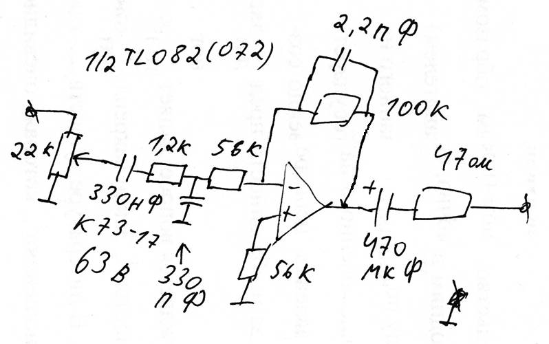

Собрал усилитель на макетной плате на TL072 (082) в инвертирующем включении без внешнего каскада. У ног питания ОУ конденсаторы 4,7 мкФ (электролит) и 100 нФ (импортный, лавсановый, аналог К73-17). Думал будет дрянь, но оказалось очень даже ничего. Подключал к звуковой плате Audigy SE и Yamaha DVD-S557. Разница обалденная - Yamaha играет чисто, слышно каждый инструмент. В качестве теста были выбраны медленные композиции Элтона Джона, Криса де Бурга, Фила Коллинза, Бони Тайлер, кое-что из Эры. Audigy SE, не смотря на переделку (стоит ныне OPA 2134), не очень, бледновато как-то, не так четко прослушивается стерео база. Так вот... если слышны отличия источников звука в такой простой схеме, да еще на макетке, питание +/- 6 (восемь батареек 1,5 В), тогда чем плох вариант ОУ+генератор тока в цепи смещения напряжения на базах транзисторов+ внешние транзисторы? В чем подвох?
McCulic пишет, что очень даже ничего звучит (оригинальная схема с неинвертирующем включением ОУ).
Наушники Philips SPH-2000 (32 ом), фиговенькие, но пока других нет.
Схема того, что собрано на макете прилагается. (Один канал)

Много петлевая ОС... это уже сложновато будет. Ну вот, изменил немного. Оставил один выходной каскад, шунт удалил и прилепил термостабилизацию. Цепочку с запаздыванием (а она не во всех схемах встречается) тоже удалил (конечно буду рад если кто напишет как ее рассчитать, а то в книжках объяснения и расчета нет). Разделительный конденсатор лепить не стал. Может нужно было защитный резистор поставить перед выходом на телефоны, примерно 30 — 56 Ом ?! Перед сном мучил меня вопрос — не будет ли искажения типа «ступенька», как в схеме Максима_В, так и в моей модификации? Ведь на базах транзисторов симметричного повторителя никакого смещения нет? Смотрел также и схему усилителя Брагина, и там симметричный повторитель без смещения. Может, конечно, его и не должно быть там. И еще - без такого хитрого шунта никак нельзя обойтись?
«А он опять свое...» Почему мне нравиться инвертор. Читал статьи про включение операционника для целей усиления звук. частоты и там приводили доводы о большей линейности и меньших искажениях при инвертирующем включении. Плюс ко всему смотрел осциллограммы в даташитах как для инверт., так и для неинверт. включения. Не очень мне нравится и емкость (электролит) в цепи обратной связи при неинверт. включении (она по ходу делу для развязки по постоянному току).

Спасибо. Понятно! У меня только один каскад после симметричного повторителя, а у Вас два. Оставить как у Вас и термокомпенсию прилепить (резисторы) или один вполне пойдет, мощность для «ушей» не так уж и велика? А шунт Акулиничева, без него никак или же можно? (его делать придется только на импортном кремнии). Возбуд не хочется словить. Я понимаю, что Вы хотите как лучше.

Спасибо!!! Нашел Радио 1985 №4. (Вы телепат?) Почти один в один. Буду собирать на макете. Как соберу отпишусь. Просто мне нужен усилитель не "чтоб орала", а чтобы музыка лилась словно горный ручей (ну или почти так) и радовала слух, поэтому и обратился к просвещенному сообществу. А разделительный конденсатор 470-1000 мкФ не нужен, для защиты "ушей" от постоянки? Но резистор для защиты поставлю все-таки поставлю.
