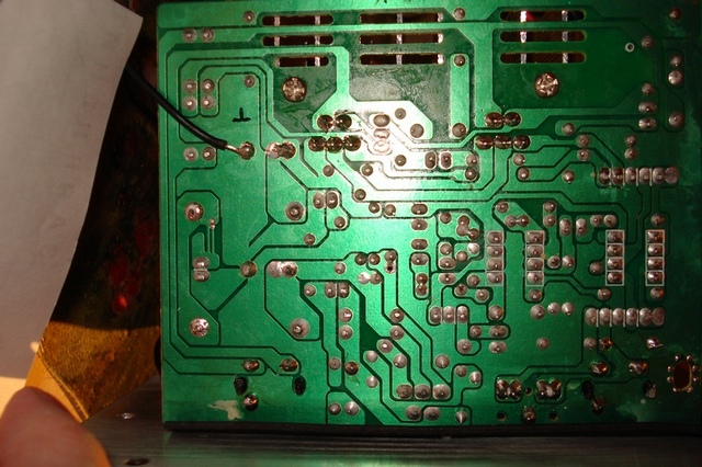

Доброго времени суток! У меня поломалась Dialog W-3000, состоящая из саба и двух сателлитов. Схемы я ненашёл (точнее отправляют на форум датагор, там типа спроси, но там регистрация за деньги). Однако нашёл выложенный кусочек на другом форуме
Что было:
После включения через некоторое время начиналось шипение в одном из сателлитов и звук в нём пропадал (только тихое шипение). Возможно что-то с прогревом ...
Недавно, после резкого изменения сопротивления (делал тише) сабвуфер сильно загудел и задребезжал (похоже на какое-то самовозбуждение). Однако один из сателов работает (тот, который НЕ шипел).
Что сделал
Вскрытие показало, что потекли два конденсатора [1][2] (3300х25+105С), почистил подтёки, заменил на (4800x25+105С).
После замены сабвуфер гудит, но уже не дребезжит (просто гудение, без сильных басов). Сателлит один работает, второй нет.
Проверил проверил диоды [3][4][группу 5] - НЕ пробиты, сопротивление идентичное. Всё на фото.
111.JPG [166.67 KiB]
Ещё с другой стороны (нормальное фото сверху мешает сделать припаянный китайцами на сопли провод к задней стенке).
222.JPG [168.62 KiB]
На обратной стороне платы припаян провод к одному из потёкших конденсаторов (от минуса конденсатора к задней стенке крепится, куда и один из TDA2030(?) для охлаждения).
333.JPG [160.09 KiB]

Перепаял диоды 1N5401 на HR307 и конденсаторы, гул пропал, работают оба саттела.
Однако осталось шипение в левом канале. Что могло навернуться и как найти 'это' левого канала?

По дорожкам от входа 2030 левого канала проследите до 4558,её меняйте.

по дорожкам проследить до выходов на сателлиты
