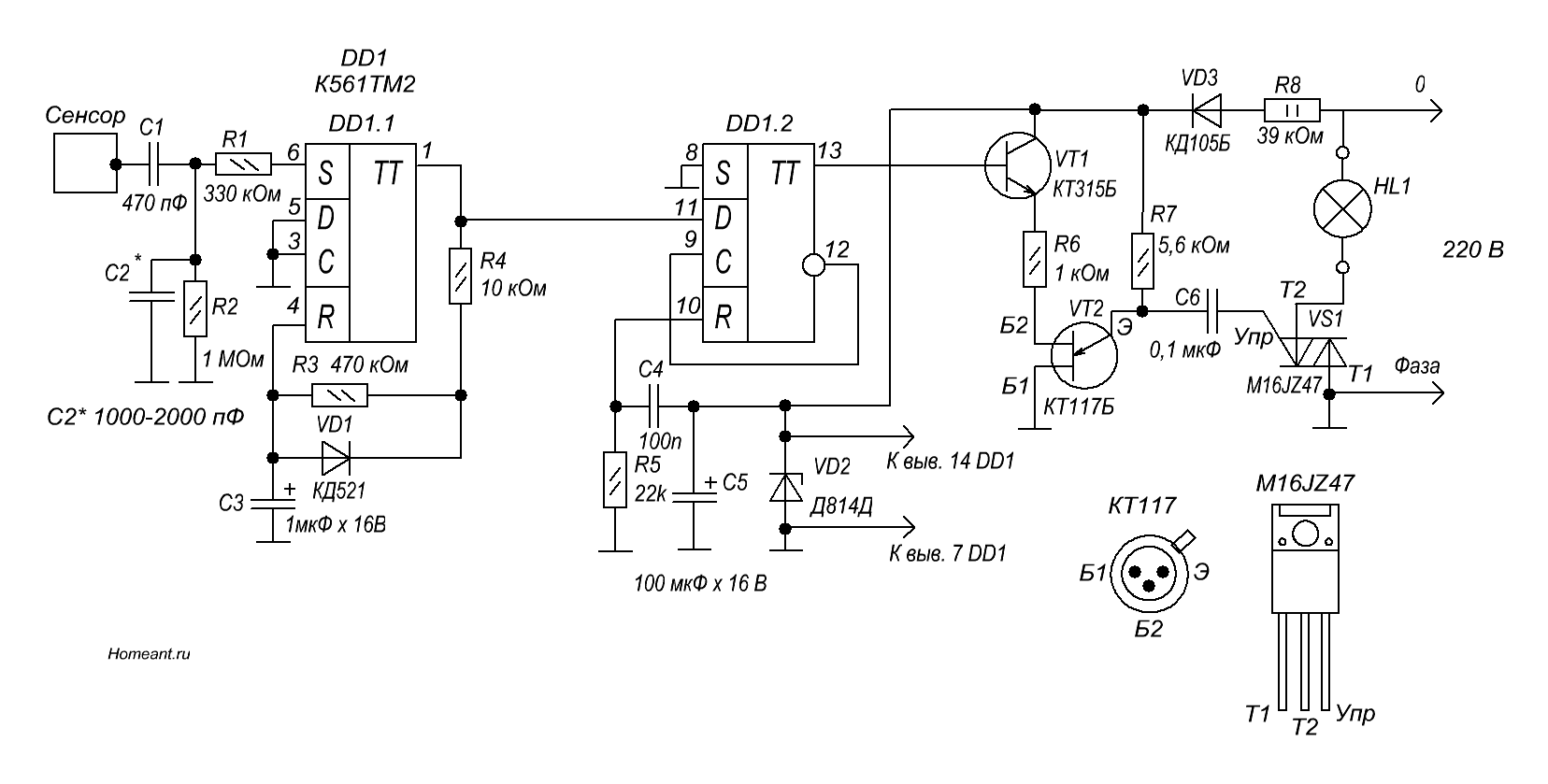

Собрал схемку включение- выключение одной кнопкой, поставил аналог mc14013bcp ,между микросхемой и полевиком резистор на 47 Ом, кондер 1мкф х 63V, а схемка включаеться через раз и то надо долго клацать , где ошибка ?
Все таки на на счетный вход нужно подавать довольно крутые импульсы, а здесь их желая уменьшить дребезг совсем завалили.
Схема очень неграмотная. С дребезгом немного не так нужно бороться.
Тему с начала читайте. Там много всего уже сказано.

gruzochek писал(а):
перечетал тему там все схеми другие, хотелося доделать эту с минимум переделок, какой кондер или резистор нужно добавить или изменить, с моими познаниями это будет через э-ное время :dont_know:
Понятно другие потому что Ваша схема какое то недоразумение. Где только такие схемы находят. Эта схема будет или плохо включаться или если конденсатор уменьшить будет ложно срабатывать.

gruzochek писал(а):
Какие импульсы нужно подавать ? Перечитал тему, там все схемы другие, хотелось доделать эту, с минимумом переделок, какой кондер или резистор нужно добавить или изменить, с моими познаниями это будет через э-нное время :dont_know:
Кроме того, что уже вам сказали, есть еще один недостаток: неиспользуемые входы второй половины микросхемы, не должны "болтаться в воздухе" - их надо "посадить" на землю. Используйте вторую половину для устранения дребезга. Подавайте через переключающий контакт кнопки, через резистор ~ 10 к, на входы S и R - плюс от питания. S и R заземлить резисторами ~ 100 к. На выходе будете иметь четкие импульсы, которые будут управлять счетным триггером.

Здрям всем! Памагите молодому, неопытному! Собрал переключатель по схеме приведённой на этой странице, но столкнулся с проблемой - при подаче питания реле сразу срабатывает и не выключается. Проверка тестером выявиля что при нажатии кнопки напряжение меняется на 0,5в. В чём могут быть "грабли"? При сборке применял фиг знает какие диоды (маломощные), и транзистор С945. Остальные компоненты как в схеме.

Pūce писал(а):
... при нажатии кнопки напряжение меняется на 0,5в...
Где?
На выводе 13 микросхемы какие напряжения при нажатиях кнопки?

Я смотрел напряжение уже на реле, а на микросхеме оказывается всё переключается (0/13,5). Получается что транзистор не от этой схемы?

Значит или транзистор неисправный, или цоколёвку попутали, а может и где-нибудь сопля... :)
Не иначе как диссиденты дохлую мышь хотели подкинуть - как не смотрел, повсюду цоколевка обозначена как ЭКБ, а фактически оказалось ЭБК - теперь без нагрузки всё хорошо, как подключаю нагрузку, на потребителе падает до 0,1в. Поменяю транзюк, посмотрим как замяукает... всмысле заработает. Спасибо за наводку на вражеский дзот!
P.S. Так и оказалось - дезинформация разорила меня на целый один транзистор :)), а схема работает идеально.
