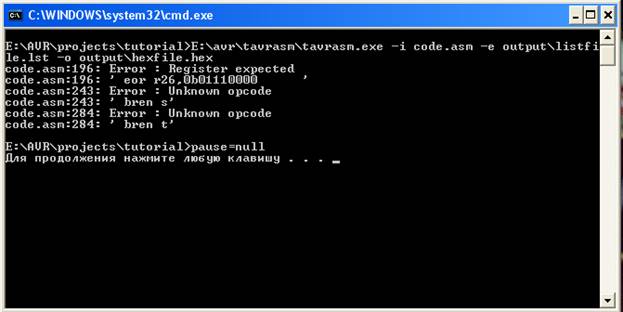

Добрый день, что за причина может быть для этих ошибок?
(24.99 КБ) 606 скачиваний

Удивлен почему до сих пор никто не ответил. :shock:
1. Команда EOR может работать только с регистрами, а не с регистром и константой.
2.Нет такой команды bren, есть такая команда brne.
