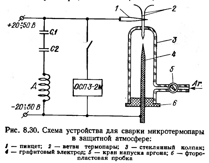

Всем привет!
Давно сюда никто не писал. Наверное уже все привыкли покупать термопары (я имею ввиду молодое поколение :))
Но есть задача. Нужно изготовить термопары медь-константан (ТМКн или тип Т по буржуйски). Особенность заключается в том, что проводники в диаметре 0,05 мм и их нужно спаять в стык.
Угольным электродом пробовал варить. Несколько получилось сделать только по методу скрутки. Но спай получается не по оси проводов, а это важно. Поэтому хочу попробовать спаять/сварить в стык.
Есть оборудование, которое можно использовать для этого:
-Микроскоп;
-Устройства микроперемещения по осям XYZ;
-Источники питания (ЛАТР, постоянного ток/напряжения);
Еще много всего, что можно найти в лаборатории.
Хочу спросить в общем-то по методике сварки таких малых размеров. Я знаю, что раньше использовали специальное устройство для подачи короткого импульса тока на проводники (не знаю к сожалению как его называли).
Сейчас для этой цели я хочу использовать Arduino (Ардуино), подключенную к источнику питания через сборку Дарлингтона, симистор или что-то другое, а затем уже к электродам термопары.
Может лучше не варить а спаять? Температуры, при которых их подразумевается использовать не превышают 120 градусов Цельсия.
Может быть кто-то имел опыт пайки или сварки таких проводочков?

Паять нельзя. Эффекта не будет. Кроме скрутки ничего посоветовать не могу, тем более встык.

Нашел практическое руководство по изготовлению таких тонких термопар.
Саму книгу (стр. 673) https://drive.google.com/open?id=0B-Kc24l5A9gEbWZmYlVtTVhEMGM и схему устройства прилагаю.
Есть вопрос по осциллятору ОСП3-2М. Такого зверя у меня нет. Чем его можно заменить?
Только там всё равно не "встык", а так же, как и мультиметра- "шарик" на конце параллельных проводников..
Осциллятор для сварки: Это такое приспособление, которое выполняет бесконтактное возбуждение электрической дуги, а также стабилизирует горение дуги во время сварочного процесса.
http://expertsvarki.ru/oborudovanie/osc ... ukami.html
http://www.welding.su/articles/addition ... nal_6.html
