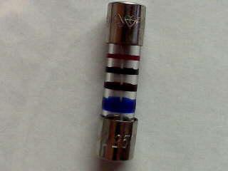

YAA писал(а):
Вот у нас всегда так, как обычно... :))
Купим г...но, а потом начинаем изобретать прибор, чтобы это г...но проверить и отбраковать... :kill:
Полностью согласен! Нужно выбирать хорошего производителя.
У меня в мультиметре стоит на ток 0,25 А и горит уже при 0,27А, специально брал на серьезной фирме, что бы не спалить мультик.
Untitled-11.jpg [6.76 KiB]
