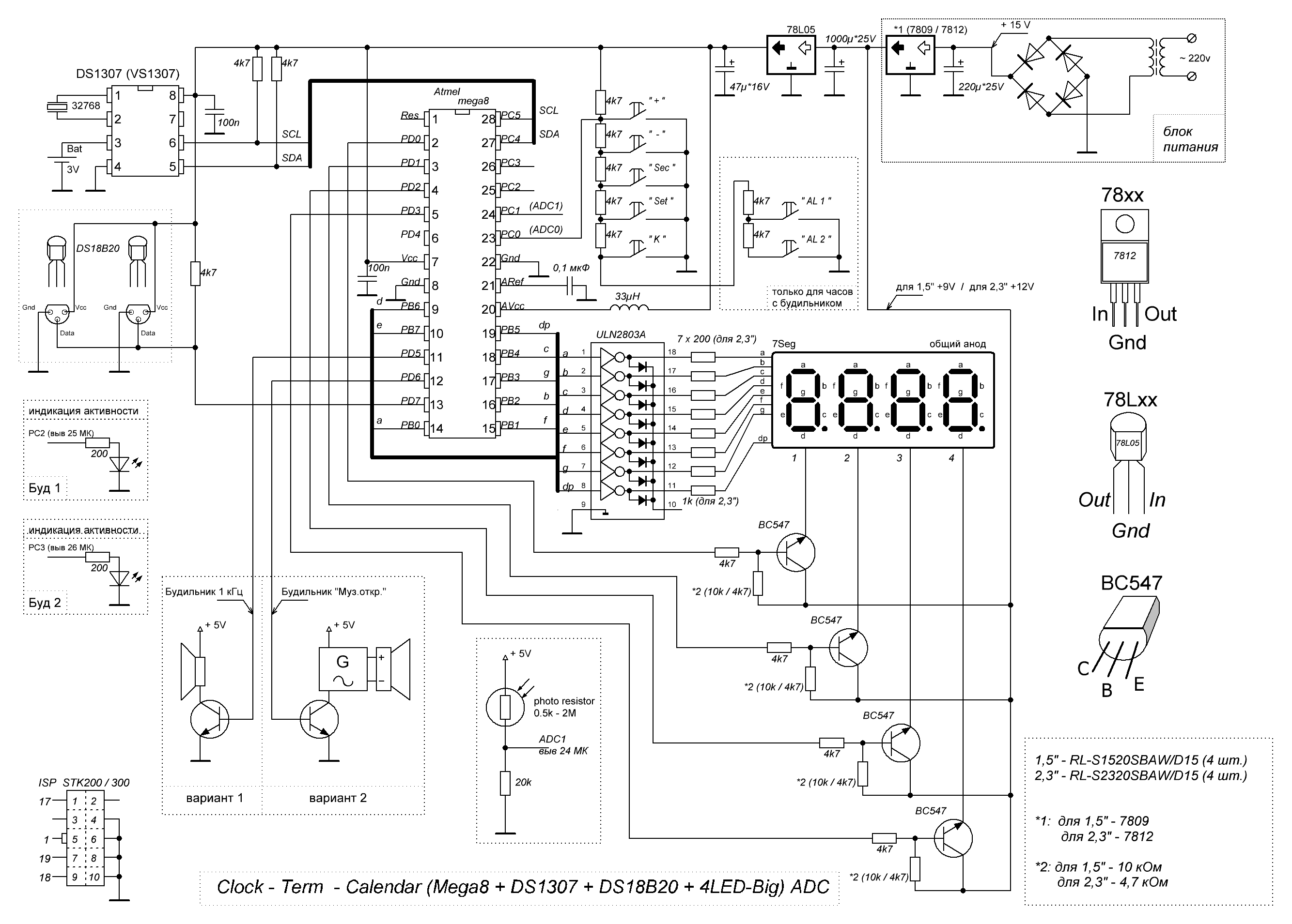

А как поставить транзисторы?
wmbizness.at.ua
 Заголовок сообщения: Re: Кухонный таймер "Чтота".
СообщениеДобавлено: Чт дек 02, 2010 23:21:10
Рейтинг сообщений: 20
Зарегистрирован: Ср май 05, 2010 20:47:56
Сообщений: 541
Откуда: Украина
По аналогии, если что непонятно - спрашивайте
