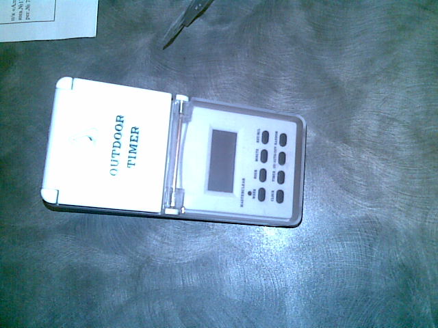

Ребят а есть у кого таймер чтоб в определенное время срабатывал и в определенное время выключался! надо комутировать нагреватель который работает от 380v а точнее тэн который питается! и надо чтоб например в 3 утра он ключался а часов к 7 выключался.

Тут проще купить польский или китайский программатор включений на неделю ( он с автономным питанием часов ), на выход через контактор подключить тэны.
В Одессе одноканальный стоит 10у.е. , делать самому дешевле не будет , и все равно нужно будет ставить мощный выключатель на 3 фазы .

напиши пожалуйста как он называется или посоветуй конкретную модель!

Вся серия похожа на этот .Названия нет .
