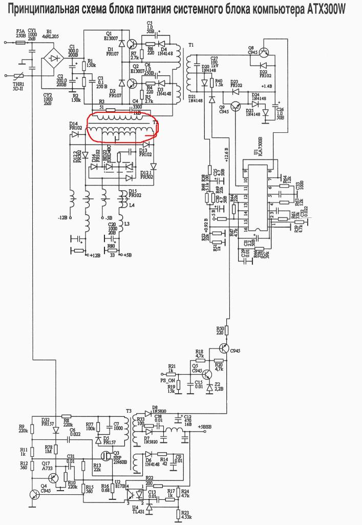

Starichok51 ! помогите посчитать . кольцо 40/25/11 М2000НМ выходное напряжение 1-й обмотки +/-32В 8А -двухполярное , 2-й 12 В 2А выпрямитель мост
трансформатор хочу поставить в эту схему, нужен источник мощностью 700Вт

схема
Codegen на KA7500B 300 Вт.JPG [88.69 KiB]

Изя, с этой схемы, и с этого кольца тоже, невозможно получить 700 Ватт.
из двух таких склеенных колец можно натянуть 700 Ватт, но сама схема не предназначена для такой мощности.

так ведь полумост используеться до 1 кВт
