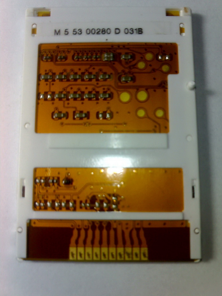

Доброго времени суток!!
Судя по форуму разобрались с дисплеем LPH8731-3C. Я мучаюсь всю неделю и ничего не получается, инит не проходит. Подскажите пожалуйста минимальный набор команд для инициализации LCD Siemens A70 (LPH8731-3C)!! Не могу понять линия RS что означает, если в мануалах написано что самый первый бит отвечает за переключение Data/Control или я все нетак понял??

шлейф почти как у с75(желтый)
а внутри надпись ALPS
vnutri.jpg [159.96 KiB]
Комментарий к файлу: фото дисплея

Bruse
конечно ты все не так понял. Минимальный набор команд написан на предидущей странице.
Ты мануалы от чего читаешь? разберись. Мануал от LPH8731-3C ? или всетаки мануал от самого контроллера дисплея?
итак. То что ты написал, это ты вычитал про трехпиновый режим последовательного интерфейса, где передается 9 бит и первый бит это RS. В LPH8731-3С используется 4пиновый режим, где Данные/Команда вынесен как отдельный пин.
ИТАК! если в дисплей даешь команду то пин RS переводишь в 0. если передаешь данные то в 1.

Доброго времени суток всем!
Сейчас вожусь с дисплеем от сименса m55 lph8731-3C. Инициализацию делаю так, как приводил plutonium в посте от 25 октября 2010. Дисплей становится белым, реагирует на команды изменение контраста, включить/выключить все пиксели и т.п. Но нарисовать ничего на нем не могу. Подскажите, пожалуйста, в чем может быть проблема. Привожу куски кода инициализации и рисования.
