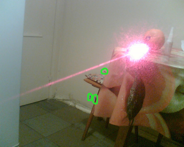

Привет всем хвостатым, и не хвостатым тоже :) Я давно эксперементирую с лазерами (полупроводниковыми) и недавно захотел себе мощную указку сделать. Отдавать пару сотен баксов на викедлазерс небыло желания, и я раскурочил почти новый (отработал около 2 месяцев) NEC 7173. Диодов там было два, один красный, другой ИК. Оба при фокусировке линзой от указки хорошо жгут темное дерево, черный пластик. Красный диод вставил в фирменный лазерный модуль (вместо сгоревшего лазера) предварительно выкинув из него драйвер. По сути, оставил только оптику, и кстати весьма хорошую. Где то видел ссылку, как один буржуй все это добро в фонарик оформил, ну и я сделал также 8) И честно сказать. я очень удивился, когда лазер не сгорел от 3в без ограничения тока :shock: Обычно они горят если подать без ограничения тока напряжение больше 2.4в. В облачную погоду на облаке хорошо видно пятно. Результат можете увидеть на фото. Сразу прошу прощения за качество, фотал с мобилы. На следующей неделе должен приехать фотик с 12х увеличением, попробую сделать фото получше.
Комментарий к файлу: Присмотритесь к зеленым выделениям, вот что случается если навести такой лазер прямо в обьектив. И это не лечиться :(
03.jpg [127.13 KiB]
Комментарий к файлу: На самом деле пятно имеет диаметр примерно 4мм.
02.jpg [141.09 KiB]
Комментарий к файлу: Общий вид
01.jpg [191.23 KiB]

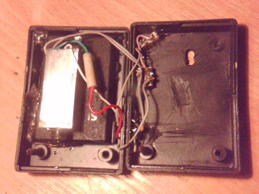

народ семейства кошачьих, не попадались ли вам когданибудь ЛД с маркировкой подобной этой:
JA 1
6XGX
(это так написано на моём диоде..)
вобщем собрал девайс, фотки привёл ниже, но максимального тока на него не знаю.., его мощьности тоже, поэтому питание - аккум от мобилы, 3.7в , ток на ЛД 300мА , бывали случайности, когда на него попадал весь аккум, я даже решился померить ток - он составил 600мА , ЛД выдержал при этом проплавив дырочку в тестере :), и щас я его гоняю на 300мА..
вобщем пока шпарит пластмассу, оставляя на ней следы, прожигает шлёпки насквозь(обувь такая, если кто не знал :) ) , жжёт тёмные пакеты со скоростью не менее 4-8 мм/сек . с расходимостью пока туго - на километр пятно в пол метра :)
ладно, чтоэто я отступил.. -> вопрос был в том : КАКАЯ МОЩЬ У ДИОДА, И ЕСЛИ ЕСТЬ, ТО ДАТАШИТ НА НЕГО
Комментарий к файлу: начинка начинки :). т.е его главная часть
4.jpg [34.28 KiB]
3.jpg [28.42 KiB]
Комментарий к файлу: и кото ясно..
2.jpg [44.65 KiB]
Комментарий к файлу: его величество лазер ;)
1.jpg [34.81 KiB]

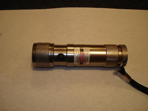

filth1 писал(а):
всем привет! сделал я сей ацкий девайс! встроил в фонарик. 3 аккумулятора типа ААА и линза от указки за 40 рублей. лопает шарики, зажигает спички, прожигает черную бумагу и изоленту. :))
а можно поподробней?
желательно со схемой, чертежом, фотами. спасибо. :))
СообщениеДобавлено: Вс окт 07, 2007 22:29:03
Зарегистрирован: Вс окт 07, 2007 21:26:01
Сообщений: 6
Откуда: Ухта
а все очень просто.. резак был неизвестный (только внутренности). указка обычная за 40 рублей. фонарик купил за 150 рублей светодиодный, поменял в нем кнопку на кратковременный выключатель из той же указки. собрал просто напрямую без контроллера (с контроллером теряет мощность сильно). включаю на 30-40 секунд, потом он стывает (греется как печка), боюсь спалить. думаю еще радиатор примастырить к нему.
Комментарий к файлу: модуль
3.JPG [24.97 KiB]
Комментарий к файлу: фонарик
2.JPG [28.72 KiB]
Комментарий к файлу: собственно &quot;линза&quot; пока в сборе.
1.JPG [5.83 KiB]
