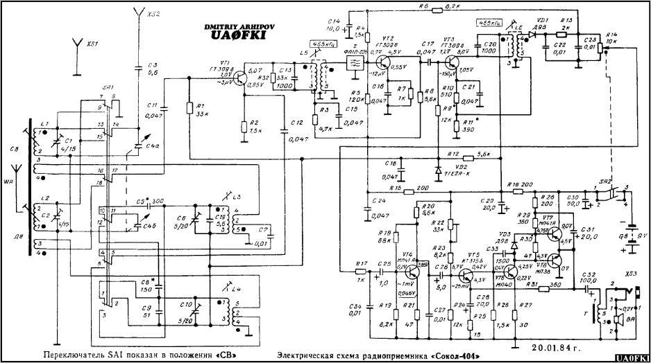

Сообщение Jemchug »
Boltaro писал(а):Как то с трудом представлю в качестве общего провода плюс питания.
Вот промышленная схема где на общем проводе плюс.
http://radiokot.ru/forum/download/file. ... w&id=42617
Годов сорок назад наоборот казалось странным когда на общем проводе был минус. :))
А транзисторы n-p-n считались экзотическими деталями.

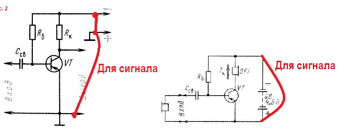

Сообщение Boltaro »
Общий провод это точка от которой производятся измерения выходит? Т.е. в схемах где p-n-p транзисторы все токи будут отрицательными?
Как то не вяжется просто...ведь маршрут тока от плюса к минусу.

Сообщение Jemchug »
Boltaro писал(а):...ведь маршрут тока от плюса к минусу.
Изображение :cry: :cry: :cry:
(23.6 КБ) 5476 скачиваний

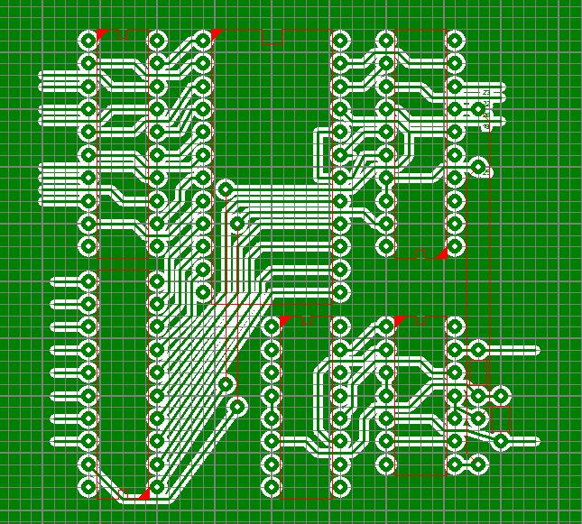

Сообщение telomtr »
Скажите, для чего в программах проектирования печатных плат функция вычерчивания общей шины? Чтото вроде заземления если оно требуется?
(143.92 КБ) 878 скачиваний
(134.88 КБ) 816 скачиваний
Сообщения: 11169
Сообщение Сэр Мурр »
Не только. Например, для экономии травильного раствора, или для экранировки монтажа.. Как понравится.
