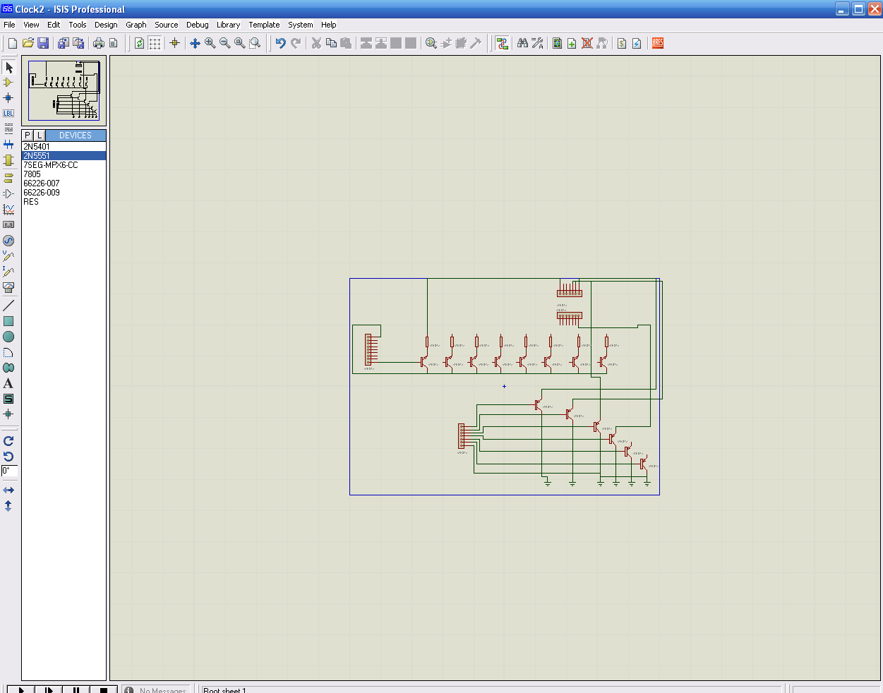

 Заголовок сообщения: Как увеличить пространство Proteus
СообщениеДобавлено: Чт ноя 25, 2010 11:28:38
Зарегистрирован: Сб ноя 08, 2008 21:23:06
Сообщений: 108
Откуда: Харьков
Как в Protues (ISIS) увеличить рабочее пространство, синий контур? 14 транзисторов занимают половину всего места.
Proteus.png [38.95 KiB]
