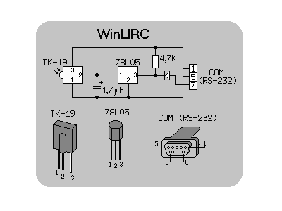

а зачем у фотодиода 3 ноги (как их подключать)

Вот. Посмотрите схему, станет сразу все ясно. Фотодиод на этой схеме (ну, кто не знает) это ТК19.

Тогда это уже не фотодиод, скорее фотоприёмник: фотодиод (фототранзистор, фоторезистор)+ некая схема. Кстати в качестве фото- можно применять и обычный диод, но без особого успеха.
Гм, вы совершенно не правы. ТК19 (TSOP1738) это совсем не фотодиод, а готовый фотоприемник, состоящий из фотодиода, фильтров и усилителя. Вбейте в поиск даташитов TSOP1738 и посмотрите, что он из себя представляет, и не путайте людей, если сами не знаете. А большинство современных фотодиодов похожи на обыкновенные светодиоды - у меня валяется несколько - обычный трехмиллиметровый СД но черного цвета. Кстати фотоприемники у меня есть, если напишете, где живете, может и поделюсь - не жалко.

Ну, я имел в виду общую часть, вообще-то. Он спросил как подсоеденить, я и написал схему о "треноге". :kill:
у меня есть "фотодиод" из телика у него 3 ноги на нём маркировки нет вот я и заинтересовался о том как его подключать :)

Леня, я писал:
А то, что у вас из телика - тот же самый фотоприемник, частоту не подскажу - ищите схему телевизора.
