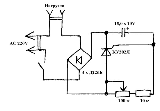

Здравствуйте всем. Я совсем новичок. Собирал до этого только усилитель. Помогите разобраться со схемой.
1) Какой мощности брать потенциометр? 0,25ватт хватит? будет ли он греться?
2) Какой тип конденсатора взять?
Комментарий к файлу: Схема

1. 0,5Вт, а лучше 1Вт. Возможно что в некотором положении будет нагрев.
2. Обычный электролитический или полярный как говорят, но на рабочее напряжение не менее 50В.
Собрали и смело включайте, лишнее выгорит!

а через потециометр и конденсатор напряжение будет проходить 220в?
Вот это и боюся=))поэтому решил спросить
 Заголовок сообщения: Re: Самый простой регулятор переменного напряжения 220 вольт
СообщениеДобавлено: Вс ноя 07, 2010 02:00:55
Рейтинг сообщений: 59
Зарегистрирован: Вт янв 12, 2010 21:11:22
Сообщений: 2602
Откуда: Волжский Волгоградской обл.
Если быть точнее, то вся схема будет находиться под потенциалом сети, поэтому необходимо соблюдать осторожность. Устройство запихнуть в пластиковый корпус, а на резистор надеть изолирующию ручку.

тоже пытаюсь собрать регулятор для паяльника по этой схеме, отковырял тиристор tf361m рабочий проверил , вот только по этой схеме с таким тиристором нифига не регулируется как будто тиристор всегда открыт, как его запиреть то??????

Емкость конденсатора приходится подбирать в каждом конкретном случае. Различие может быть в десятки раз. Вместо нагрузки ставь лампочку и подбирай конденсатор, что бы была плавная регулировка.

так и делаю кондеры уже ставил разные, сопротивление перед кондером меняется от 22к-150к , тиристор если касаешься плюсом после резисторов - включается, если минусом выключается. кондеры ставил 0,15 мкф до 100 мкф , тиристору пофик включен и все не хочет выключатся пока минусом не коснешся
хаааа, воткнул между ног кондера сопротивление в 100 ом пошла регулировка

Это говорит о том что емкость большая. Необязательно подберать емкость. Я делаю так. В место
переменного резистора 100к впаиваю 470к или большего номинала. Ставлю ось резистора в положение мин. сопративления, включаю питание и плавно увеличиваю сопративление до первого скачка напряжения на нагрузке. Выключаю питание отпаиваю переменный резистор и
замеряю его сопративление. Меняю переменный резистор на другой номиналом немного меньше того, что получился при настройке. Вот и всё. Да ещё будет лучше поставить диод или динистор в цепь управления тиристора.

Не знаю как у импортных тиристоров, а у наших во всех справочниках написано "... для четкой работы тиристора установить резистор номиналом 51 Ом между управляющим электродом и катодом." Схема капризновата, и запускается не всегда, очень влияют параметры тиристоров. А они имеют большой разброс. Приходиться подбирать.

Почему то многие считают, что если схема на вид простая, то и сразу заработает.
На практике обычно получается наоборот.
Схемы с динистором или или с его аналогом на транзисторах или на одно-переходном транзисторе намного легче запускаются.

[quote="MAVr 34"]Не знаю как у импортных тиристоров, а у наших во всех справочниках написано "... для четкой работы тиристора установить резистор номиналом 51 Ом между управляющим электродом и катодом." Схема капризновата, и запускается не всегда, очень влияют параметры тиристоров. А они имеют большой разброс. Приходиться подбирать.
В до перестроичные времена пришлось с тиристорами много работать причём с разными мощностями до 20kW и в схемах, подобной той что привожу ниже, ни каких подборок тиристоров
только резасторами см. выше :beer:

Совершенно с вами согласен. А кстати говоря, критерии подбора динистора есть или как?

Для КУ202 иТЛ200 применялся обычно КН102А. Подбирался тот-же резистор. :)
