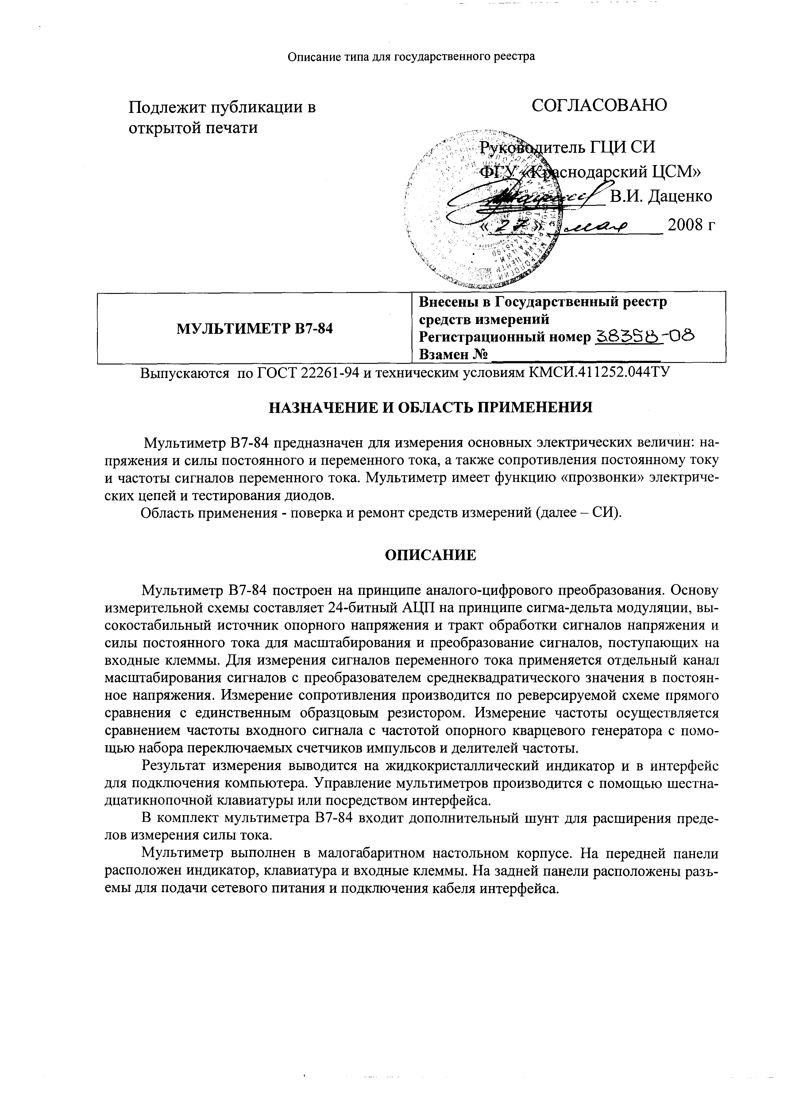

Вопрос по мультиметру В7-84.
Указана погрешность 20 ppm для диапазона входных напряжений 1 В. Для какого межповерочного интервала?

Предел допускаемой основной погрешности и соответствующие межповерочные интервалы указаны в таблицах ТО и ИЭ, странице на 7-8-й. Не исключаю, что в рекламных буклетах приведены данные для 24h интервала.
По мне, так проще, быстрее и надёжней позвонить или написать письмо разработчику - ОАО "НПО "Ритм". Ответят в тот же день, и гадать не нужно будет.

межповерочный интервал ОДИН и он не может существовать во множественном числе :)
межповерочный интрвал можно узнать или из РЭ, или из описания типа средсвта измерения, или их интернета при расширенном доступе к базе госреестрва СИ, которую публикует ВНИИМС
то, что вы имеет ввиду итервалы 24 ч (90 дней, 180 дней, 365 дней или еще каке там есть для этих вольтметров), то это предел допускаемой основной погрешности после последней корректировки поправочных коэффициентов по прошесствии этого времени.

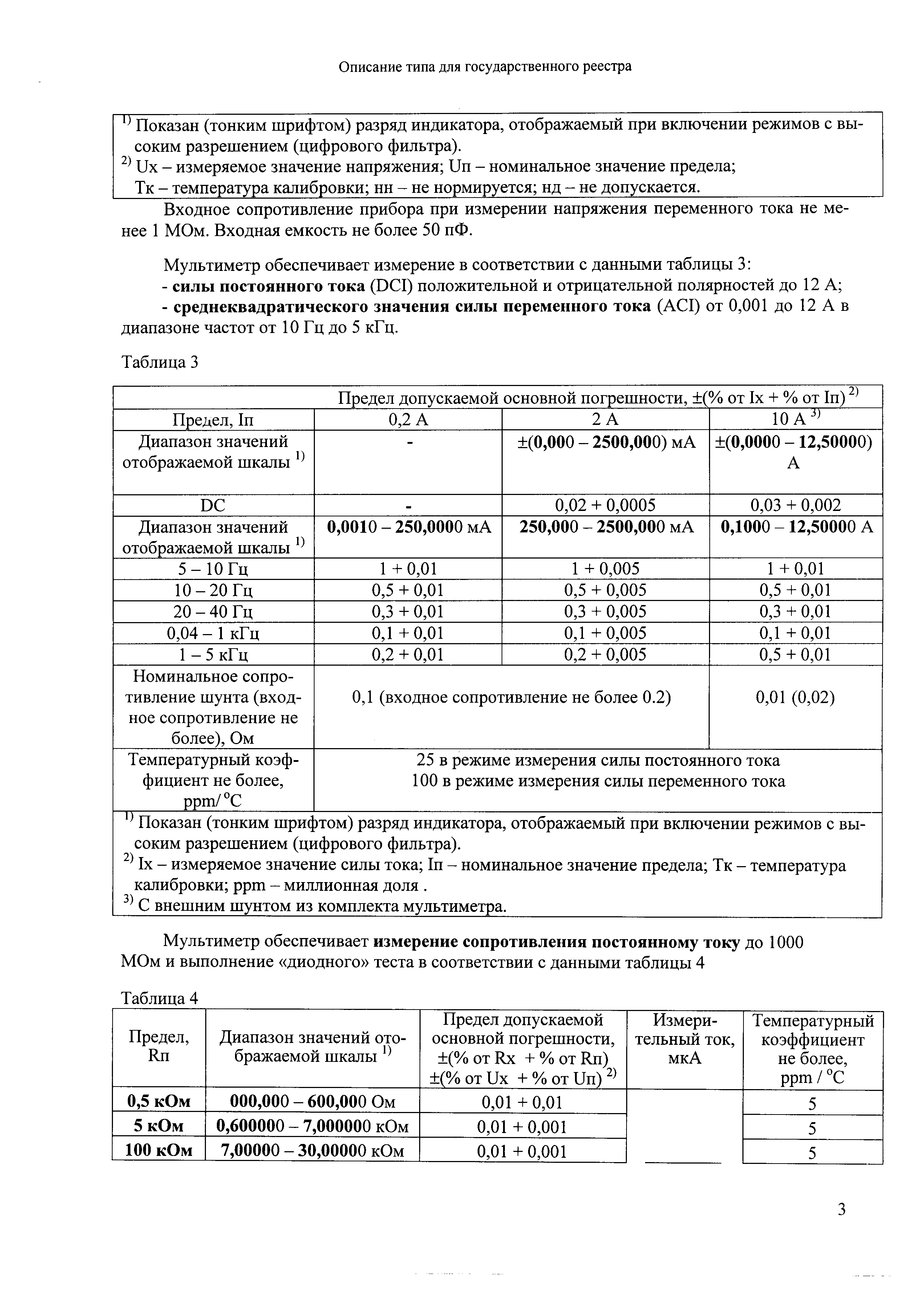

если интересно описание типа СИ, то оно тут
как из него видно погрешности нормированы на один год
