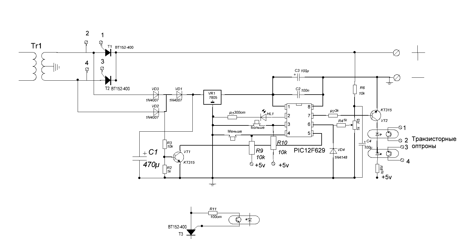

Может такое тебе подойдет на PIC12F629. Сейчас собираю сам. Прошивка есть.
Зарядное PIC12F629.GIF [21.75 KiB]

Заряд кислотных свинцовых аккумуляторов происходит по стандартному сценарию. Никаких микроконтроллеров для этого не требуется. Вначале заряд стабильным током (можно слегка падающим для ускорения процесса: вначале около 0,3С а к окончанию 0,1С) до напряжения 2,3...2,45 вольт на банку (точное значение зависит от особенностей конструкции аккумулятора: свинец-сурьма, свинец-кальций, комбинированный, гелевый и т.д.). Далее стабильное напряжение удерживается до падения тока до 0,01...0,005С. Фактически любое разумное время. Если подходить строго, то после достижения таких значений токов можно заряд вообще отключить.
Такую зарядную характеристику легко обеспечить на импульсном источнике питания. Например обратноходовом преобразователе. КПД будет очень хорошим. Потери энергии (нагрев) только на динамические и статические потери ключа в микросхеме (контроллер преобразователя) и немного на токосъемный резистор. В целом не хуже 70%.
Если и ставить в таких устройствах МК, то скорее для целей индикации. Так что PIC10 подойдет за глаза...
