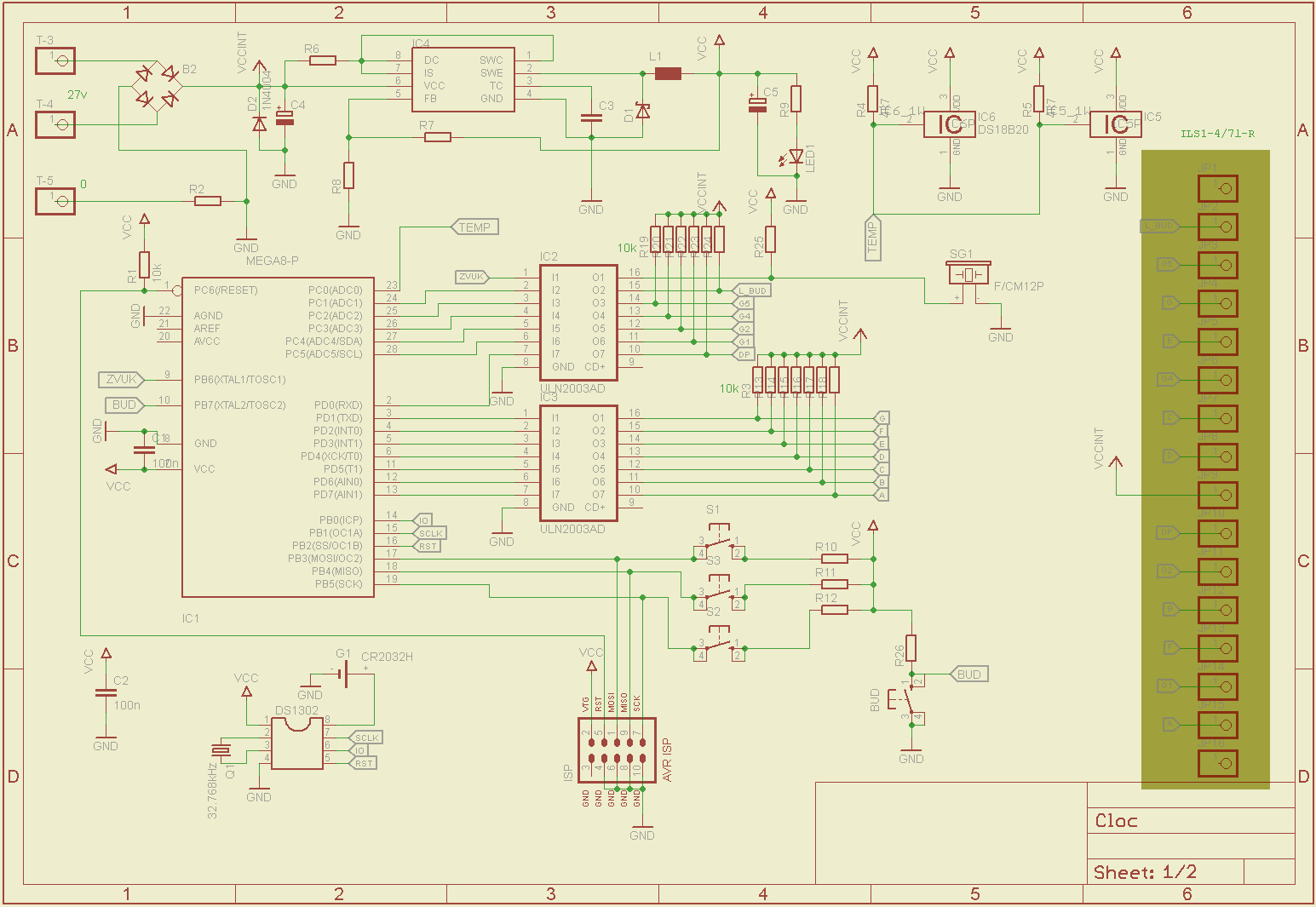

Здравствуйте! Собрал схему (ниже) на Атмеге 8 и драйвере ULN2003, но не работает. Индикатор ИЛЦ1-4/7Л-Р. Может подскажете в чем дело. Может готовую схему дадите новичку. Индикаторы еще 3 шт. Хочу собрать часы и термометр.
