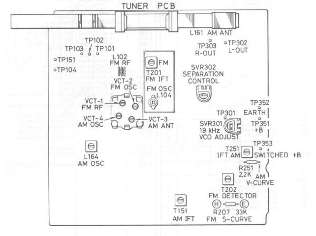

Попал в руки винтажный тюнер Sanyo в составе музыкального ценра. Имел от природы диапазон 88-108, за неимением оного в 80-е годы был перестроен на советский диапазон. Хотелось бы вернуть диапазон 88-108 на место. Следов пайки и посторонних деталей нет, в катушке L101 отсутствует сердечник. Стереодекодер мультисистемный. Подскажите пожалуйста методику перестройки этого девайса.

В районе катушки L104 никаких посторонних конденсаторов нет?
Приборов тоже никаких нет?
Если сердечник в ней ферромагнитный, то попробовать ручку настройки поставить на минимальную частоту приема и выкручивать сердечник пытаясь поймать что то в районе 88 мгц.
Потом частоту настройки на максимум и подстроечным конденсатором С114 поймать чего либо в районе 108 мгц
Но без приборов, это как повезет. Вдруг там детали меняли.

Смущает, что в L104 сердечник аллюминиевый, и шлиц в нем квадратный, завтра попробую на латунный сменить. Приборов увы нет (в смысле для ВЧ). Конденсаторов посторонних вроде нет, все заводское.

Если сердечник алюминиевый или латунный, то его закручивать нужно.
А вообще конечно нужно бы измерить частоту гетеродина.
Антенну лучше наружную т.к. входные контура еще не настроены и чувствительность будет небольшая. Как примете чего либо в районе 88 мгц, тогда и входные контура по минимуму шума можно будет подстраивать.
