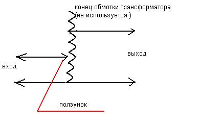

здравствуйте ,попался мне в руки стабилизатор АРБ-250 но выдаёт он от 200 вольт до почему то 270,я заметил что там для регулировки используется 1/3 обмотки ,возможно ли использовать всю обмотку что бы получать с него к примеру от 50 до 250 вольт?или же всё таки там не зря стоит ограничитель?

Вообще-то у стандартных ЛАТРов вход напряжения справа, а выход регулируемого напряжения - слева (по Вашему рисунку).Тогда ЛАТРОМ можно и понижать, и повышать входное напряжение.

тоесть что бы он стал латром надо что бы было так?

Да, так правильно.

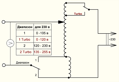

СообщениеДобавлено: Пт мар 25, 2016 21:41:18
Зарегистрирован: Пт авг 07, 2009 04:04:26
Отличная штука.
Переделал себе такой.
Именно так - перевернул вход и выход.
Чтобы задействовать все возможности добавил отводы от "висящего" конца и точки стыка наружной и внутренней обмоток.
Плюс пара переключателей.
Получилось 2 диапазона, перекрывающие весь спектр от 0 до 230в (ну, какое у кого входное)
Плюс, типа, "Турбо" режим (чуть-чуть гудит), закрывающий "дырку" (из-за особенностей конструкции) на стыке диапазонов и позволяющий (если вдруг зачем-то надо) повышать напряжение где-то до 255в
На холостом ходу.

 Заголовок сообщения: Re: ЛАТР из АРБ-250
СообщениеДобавлено: Сб мар 26, 2016 14:02:56
Карма: 127
Рейтинг сообщений: 11154
Сообщений: 32325
Действительно этот древний стабилизатор так и сделан, его задача обеспечить 220В на выходе при любом напряжении сети!!! У меня в детстве такой был. Если его включить в сеть наоборот то станет ЛАТРом.
