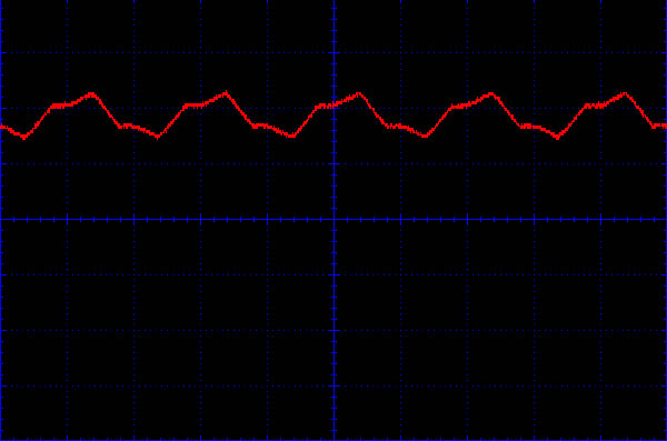

Кто, что посоветует, звук очень не нравится, вот осцилограммы первая это тембр на минимумеЮ а вторая тембр на максимуме, на вход подаю 1кГц - 500мВ, по 5 бальной системе звук на 1.
Какие кондеры надо ставить по входу и выходу, желательно марку

Емкости смори по даташиту лучше поставить качественную плёнку я у себя поставил к73-9 кстати насчет часиков прошивка с часами и термометром существует на автор хочет за неё 500 деревянных вот такие дела
