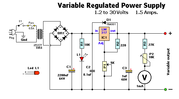

Доброго времени суток! Уважаемые коты помогите мне сконструиривать несложный бп с такими характеристиками:
я его хочу запитать от готового бп: AC ADAPTOR 12v 1a
на выходе мне нужно: постоянное напряжение (если можно с минимальными потерями тока), регулироемое напряжение (у меня есть переменный резистор сп 2-0.5 33км) после всех преобразований гнездо для мультиметра (чтобы замерять напряжение вольтметр-нема я думаю ето могут быть две небольшие трубочки из жести d-по щупам если конечно так можно)
и еше выключатель на входе и выходе. Говорите какие детали нужны

LM317T (КР142ЕН12А) и пара электролитических конденсаторов. На выход добавить резистор, чтобы установить минимальный рабочий ток. Схема и расчет - в ДШ на LM317T.

Собирайте вот этот.
БП на LM317T.gif [6.62 KiB]

Сергей, а ты задал нормальный вопрос?
Вон, в предыдущем посте схема конкретная.
Собирать начни!!!
