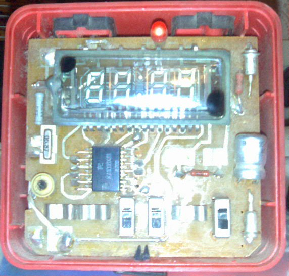

А я, тем временем, "Альфе-Электронике 12-41А" отмыл переднюю панель и светофильтр. Словно вернулся назад в 1987 год, когда красавец-будильник был только принесён из магазина за 23 советских рубля!
У меня 2 штуки таких валяецо в чулане. У них индикатора хватает на 10-12 лет. Потом очень сильно выгорает. В одних часах я менял, но новый тоже лет через 8 выгорел. :( Короче плюнул и сделал себе на светодиодах и МК, о чем не жалею. Всетаки МК сила - 4 будильника с шедулером на неделю очень сильно облегчили жизнь, на старых заипало переводить время будильника каждый день.

2. Часы "Альфа-Электроника 12-41А" имеют переключатель яркости, и когда выбрана пониженная яркость, индикатор живёт долго;

"У них индикатора хватает на 10-12 лет. " на мой взгляд это очень неплохой срок жизни))
