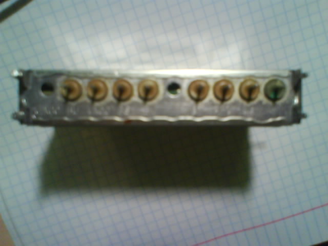

Прошу модераторов не пинать если тема уже есть я не нашел.
вот нарыл такой тюнер фотки ниже над его выводами надписи BU, VAGC, BS, BV, BT, AFC, BM, IF
хотелось бы сделать чтото вроде этого по диапазону
http://p-45.narod.ru/index.html :twisted:
только ни каких примочек и сканирования-настройка частоты многооборотным резистором :)
подскажите как реализовать :)

Вместо названия выводов лучше бы написали как этот селектор называется. Там где нибудь на нем написано.
Схем же полно. Самое простое это после него поставить TDA7000 и с неё на УНЧ.
Многооборотный резистор должен быть прецизионным. Иначе ничего не выйдет. Невозможно будет на станцию настроится.
В давние времена делал подобный на советском СКМ-24. За ним шел УПЧ на 174УР3. Она в принципе тянет частоту 30 мгц. Схемы тоже в интернете и ж. Радио есть, но сейчас можно и другую элементную базу применить.

TNV-79761f2 во че написано

IF - выход ПЧ
BM - +12В
AFC - АПЧ
BT - настройка
VAGC - АРУ
BU - ДМВ
BV -МВ
BS - кабель
может отличаться немного ПЧ от широкораспостраненной

только с BS не совсем понятно какой кабель??

Кабельный диапазон - смотри стандарты ТВ вещания

а для варикапов +30В подавать ни нада??

Из ссылки: - Данная конструкция предназначена в первую очередь тем кто увлекается радио-электроникой. Если кому-то просто нужен сканирующий приемник и он не держал паяльника в руках, то совет - накопить денег и купить что-то от ICOM, AOR или на худой конец Rohde&Schwarz.
Я говорил что ПЧ может быть другой - не знаю как в конкретной модели - надо попробовать
Источник: - Промежуточная частота 1 37,3 MHz
И последнее в тюнере приемника примененного в Р-45 применяется перестройка частоты с помощью контроллера встроенного в тюнер по шине и2с. Ваш не прокатит. Найти нужный можно не только в телевизорах но и в видеомагнитофонах (не видеоплеерах).

и мне не нужно управление с контроллера и отображение частоты мне два резюка для грубой и точной настройки :)

Evgeny1 писал(а):
завтра попробую найти парочку тюнеров
Тогда от 0 до 30 В на вход настройки - это грубо
0-5-10 на вход АПЧ - подстройка точно.
На АРУ бог знает от 0 до 10
12 В на нужный диапазон, на остальные корпус.
И т.д.

нашел самсунговский тюнер, седня буду подключать :))
 Заголовок сообщения: Re: Широкополосный приемник на ТВ тюнере
СообщениеДобавлено: Вс сен 12, 2010 13:35:28
Карма: 13
Рейтинг сообщений: 79
Сообщений: 4103
Откуда: Электросталь
еее маее РАБОТАЕТ ФМ радио, ТВ каналы прослушиваются уряяяяяяяяя :kill:
правда точную настройку пока не делал
вечером выложу фотки :))
