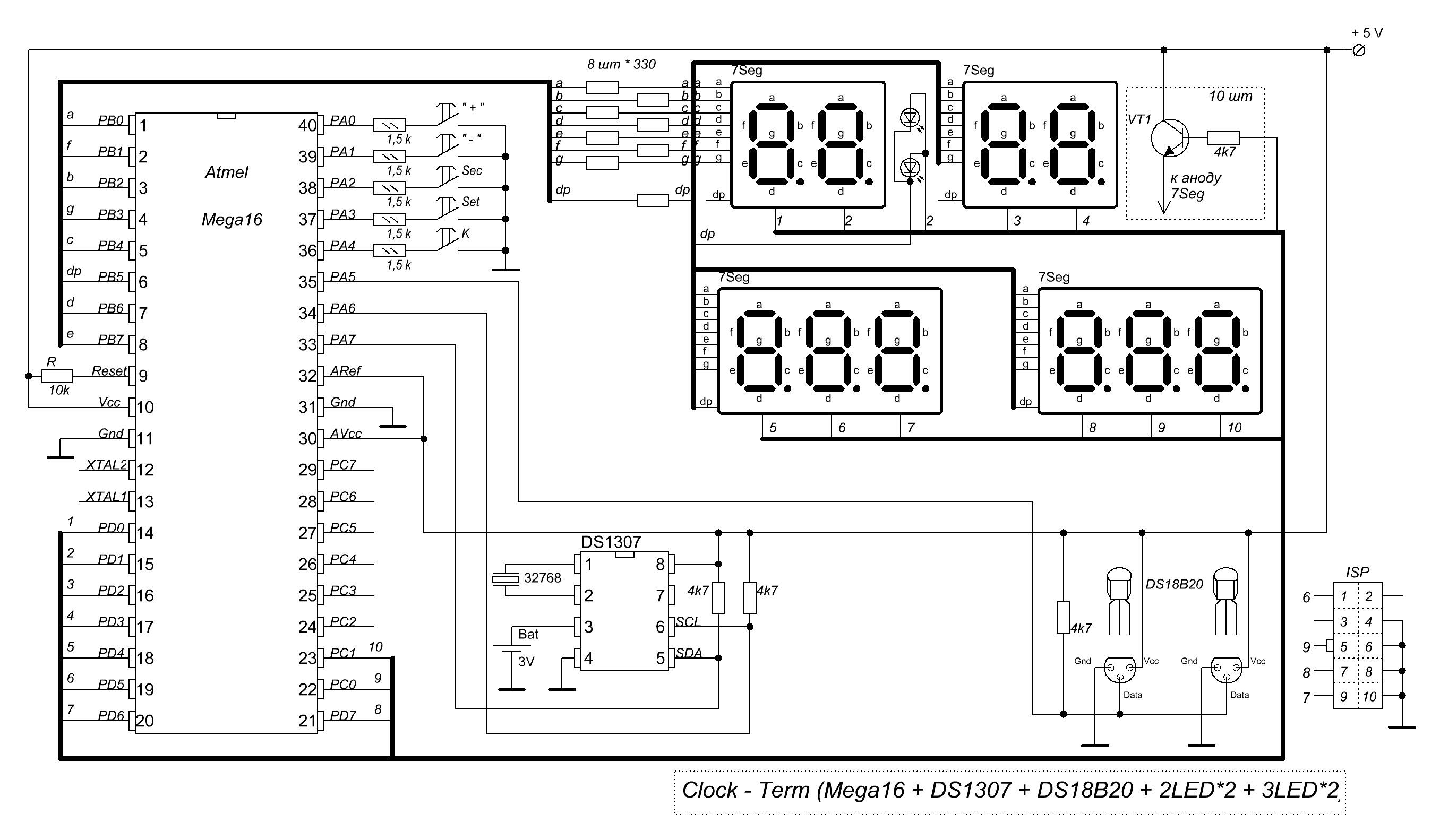

Доброе всем мяв :) суток!
Хочу для работы соорудить аналогичные, но в этом я совершенно не спец, могу лишь собрать.
DS1307+DS18B20+6Digit часы+календарь+будильник на PIC16F876
Может есть у кого то готовый подобный вариант

А чем это не подходит http://startcd.narod.ru/cl_termo3/index.html ?

m.ix писал(а):
нету TD62873 и какого то там радиомодуля, видно для синхронизации DCF77
не TD62873, а TD62783. это простой усилитель. щас поищу даташит.
... так и есть, это обычный неивертирующий высоковольтный драйвер. http://www.alldatasheet.com/datasheet-p ... 62783.html
вместо него можно смело ставить пару транзисторов.
Ставим плюсы: )

остаются ещё два вопроса
1 это прошивка - не могу найти
2 для чего нужен и можно ли без него DCF77 модуля

в часах на мега16 индикация
ЧЧ:ММ
терм1 терм2
и индикации секунд там нет.
ОТВЕТ: схема и прошивка Вам не подходит.
По точности хода: врут абсолютно все часы, но врут они по разному и по этому в часы вводят либо коррекцию хода, либо внешнюю коррекцию.
В моих часах (как и во многих других) есть цифровая коррекция. В моих часах можно выставить количество секунд которые нужно вычесть или прибавить к суткам.
ЧЧ:ММ
терм1 терм2
ДА верно, вчера ещё раз все 43 страницы пересмотрел.
6ти цифирный индикатор удобнее в отображении показаний того же термометра
возможно чередование
более эффективное использование индикаторов
более компактнее монтаж
освободятся теже порты для иных нужд
пользователь сам будет решать, что будет постоянно отображаться и/или что чередоватся
ЧЧ ММ СС
ДД ММ ГГ
терм 1 ( t1 25*)
терм 2 ( t2 -25*)
