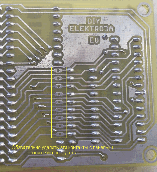

почитай мои посты повнимательней! проблема именно в панельки!
 Заголовок сообщения: Re: "РЕАНИМАТОР" для AVR
СообщениеДобавлено: Сб июл 03, 2010 13:08:35
Зарегистрирован: Вт июн 02, 2009 13:07:29
Сообщений: 24
Откуда: г.Киржач Владимирская область
Точно, удалил контакты и всё заработало!
Спасибо!

Я тоже попался, не все ненужные контакты удалил :oops:
Комментарий к файлу: контакты которые надо удалить
mega16.gif [159.71 KiB]
