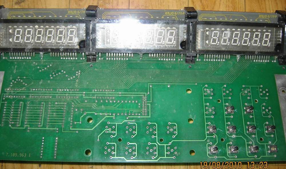

Вот есть ещё такие индикаторы, от каких-то весов. 6 дисплеев ИЛЦ10-6/7Л-Р, управление с помощью регистров 74HCT574N и драйверов UDN6118A.
Но от видаков и двд лучше, практически идеально подходят для часов.
А какой производитель/год у этих индикаторов?

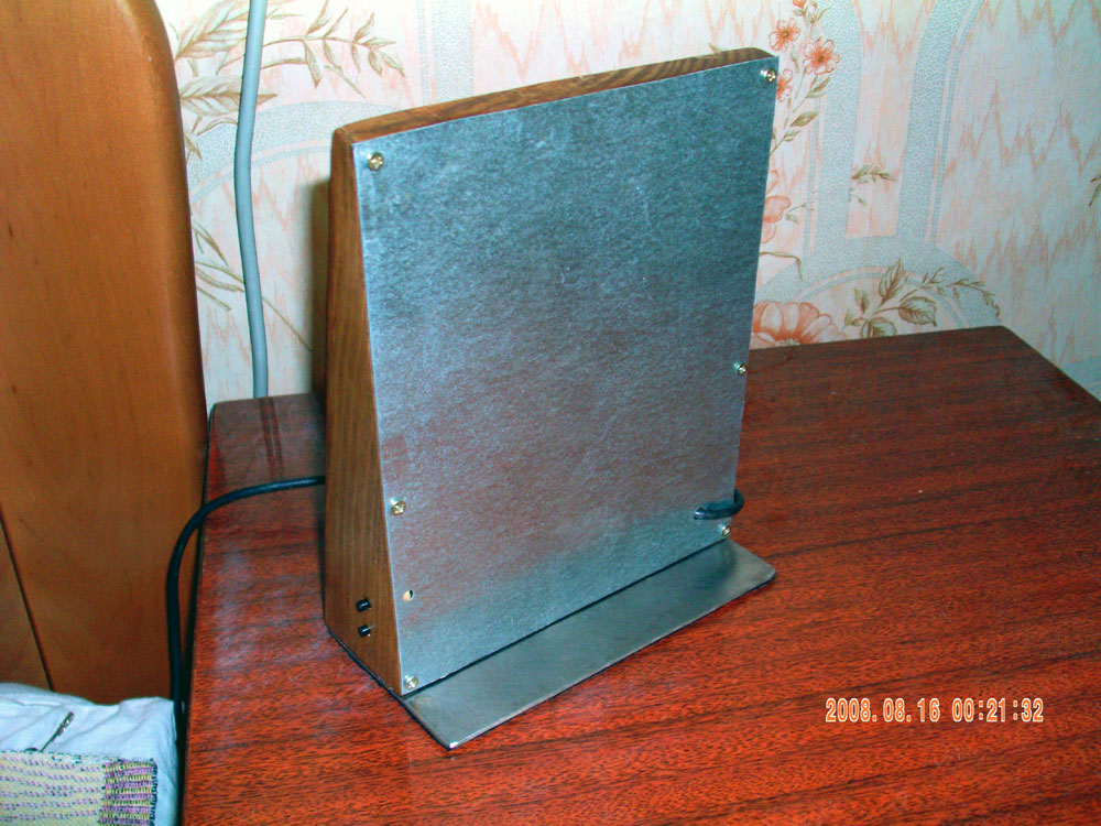

Представляю на суд общественности свои часы на электролюминисцентном индикаторе.
Если по честному - то сами часы собирались не с нуля, попался мне в руки недособранный кем то древний конструктор-часы "Старт 7176", сам индикатор и микросборка были целые, а остальное довести до ума было не очень сложно.
Больше времени занял корпус, всё вытачивалось дремелем из цельного куска дерева. В итоге получились вот такие часы-фоторорамка.

Красиво. Меня на большее чем засунуть в часы "Слава" не хватало. ток чево-то кнопочек маловато. Будильником и таймером не пользуемся?
СообщениеДобавлено: Сб сен 11, 2010 19:15:50
Зарегистрирован: Вт дек 08, 2009 23:19:53
Сообщений: 236
будильника там нет, а инкрементом и таймером не пользуюсь.
Это делалось родителям на подарок, им только время нужно.
