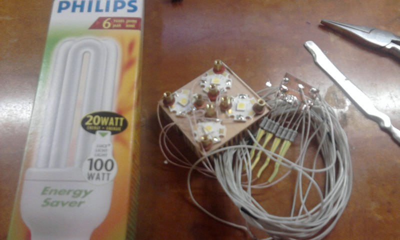

Вот, мой эксперимент с резисторами и питанием от компьютерного БП.
4 светодиода по 1 Ватту, на каждом завышенные 400 мА и через 30минут радиатор прогрелся до 32 градусов.
1-4 таких модуля освещают ванную комнату от достаточного до совсем яркого состояния.
Рядом ЛДС, стоимостью в 2 Евро, которые работают у меня не меньше года и выходят из строя по причине скачков напряжения, часто непрерывной эксплуатации и искрения включателя. Реальное потребление - 13,5 Ватт.
(93.79 КБ) 1358 скачиваний
