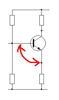

Как видишь мы одну схему по разному нарисовали. Это все приходится в голове крутить когда видишь незнакомую схему и определяешь работоспособна она или нет.
YS писал(а):
А можно поподробнее про режимы по постоянному току?
Так режим по постоянному току не зависит даже от способа включения транзистора. Он везде одинаково считается.
Всегда на базе относительно эмиттера нужно получить порядка 0,6 вольт для кремниевых транзисторов независимо от включения.

На самом деле нужно обеспечить нужный ток коллектора при определенном напряжении на коллекторе, если каскад с ОБ или с ОЭ и на эмиттере, если каскад с ОК.
Но это большой вопрос. Его в двух словах не скажешь.
Нужно рассматривать конкретные схемы.
Вот здесь например в этом генераторе.
Пусть напряжение питания 3 вольта.
В цепи эмиттера стоит резистор и на нем упадет постоянное напряжение и оно для нас пропадет практически без пользы.
Выход один. Ставить это сопротивление поменьше, но тогда оно будет шунтировать вход усилителя с ОБ. Вот и ищем компромисс какой то.
Взяли 100 ом. Для того, что бы генератор развивал какую то мощность нужен ток хотя бы порядка 10 ма.
Вот мы его с помощью резистора R1 и устанавливаем. Получается что 1 вольт теряем на резисторе в эмиттере, транзистор работает при напряжении 2 вольта между эмиттером и базой и ток 10 ма.
Вот выбрали для данной схемы более менее приемлемый режим.
А вот в одной из тем неприемлемый режим этого генератора.
viewtopic.php?p=532194#p532194
agent01 писал(а):
уменя тоже отклоняеться но ток потребления 36-40 милиампер инапруга между +и базой такаяже как и на источнике питания немогу понять в чем проблема ловиться на 93.2 но очень близко возле антены ито тне всегда поймать можно вчем может быть проблема :shock:
Как видим он сделал ток коллектора здорово большой. С одной стороны хорошо, но у него при таком токе все напряжение питания практически падает на резисторе в эмиттере, а на транзисторе ничего не остается.
Т.е. его ток 36 ма х100 ом=3,6 вольта на резисторе,
а на транзисторе практически ноль остался.
Вот пример выбора режима по постоянному току.

Т.е. правильно настроенная антенна должна иметь чисто активный характер и если она короткая и имеет сопротивление емкостного характера, то её электрически можно удлиннить включив в начале удлиняющую катушку, а если она длиннее и имеет индуктивное сопротивление, о её укорачивают с помощью емкости в точке питания.
Спиральная антенна является часным способом удлинения антенны электрическим способом. Там не то, что индуктивность добавляют, там вообще всю антенну делают в виде катушки.
Удлиннить "электрически" антенну можно и емкостью, но ставить её нужно сверху антенны. Например какая нибудь звездочка или просто шакик на конце антенны является такой емкостью и электрически удлиняет антенну.
Это просто принцип, а так вопрос об антеннах довольно сложный и все написать в форуме невозможно.
2.JPG [1.2 KiB]
1.JPG [3.03 KiB]
