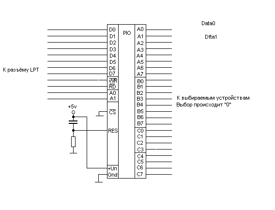

Подскажите как лучше сделать дешифратор для управления разным железом, я думаю подключить к LPT (до МК ещё недорос, никак С+ непойму) парочку ИД3 а на выходы ИД3 поставить триггеры. Может кто посоветует попроще железо ? надо минимум 24выхода.

Чтобы дать конкретный совет, не хватает информации: какое быстродействие требуется, как управлять аппаратурой собираешься (при помощи какой программы), что за аппаратура и т.п.
На первый взгляд можно обойтись простыми регистрами (без дешифраторов) - при этом число каналов управления практически неограничено ничем, кроме быстродействия. Это делается на регистрах типа 74HC595, один дает 8 каналов управления, большее количество достигается простым каскадированием регистров.

Быстродействие 50мс хватит с лихвой, прога есть для управления через LPT, проблема в том что на LPT 8 выводов а нужно поболее, и я решил что проще будет собрать на дешифраторе чем мучиться с атмегой (немогу я понять AVR и всё тут, мош дурак я в натуре ?).

Стоит посмотреть с второну сдвиговых регистров с последовательной загрузкой типа 74HС4094 и т.п.
Легко масштабировать на необходимое количество каналов управления. Ищите по сайту, уже обсуждалось

Проще всего для этого дела использовать хорошо забытый PIO К580ВВ55А. Для этого он собственно и был разработан (как раз на 24 входа/выхода).

Вот, можно так прикосячить К580ВВ55А к LPT. По шине WR идет запись в порт или РУС, по шине RD можно читать состояния порта или РУС. Если вместо RD подключить CS, то можно добавить второй PIO и вариантов можно будет выбрать 1 из 48, до 48 из 48 выходов, но тогда нельзя будет прочитать из PIO ничего. Надеюсь разводку ног и как задать режим ВВ55 ты найдешь, программку для LPT порта сваяешь и будешь выбирать 24 устройства хоть все сразу, хоть через одного. Выборка происходит "0". При подаче питания на PIO, он автоматически встает в режим чтения и выставляет в порты А,В,С все "1".

Не, слишком сложно для меня.

Не, ну сказали же - сдвиговые регистры.
Один регистр = 4 рубля стоимости и 8 выходов.
Ставь их последовательно хоть до посинения, ну или до получения необходимого количества выходов. В чем проблема-то?
