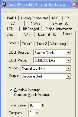

Продолжаю изучать таймеры:чего не хватает в этом коде чтобы по переполнению таймера состояние на PORTB.0 изменилось на противоположное?
Код:
#include <tiny2313>
#include <delay>
interrupt [TIM0_OVF] void timer0_ovf_isr(void)
        PORTB.0=~PORTB.0;
void main(void)
        DDRB=0xFF;
        TCCR0B|=(1<<CS00);//|(1<<CS02);
        #asm("SEI");
        while(1);
Курс почитайте - задачи о тайцере и мастером CVAVR воспользуйтесь. Нужно включить прервание от таймера.
Да что вы говорите, не может такого быть :) .
Извините за иронию, но у меня прерывание по переполнению таймера включено
Код:
        PORTB.0=~PORTB.0;
и разрешение прерываний есть
Код:
#asm("SEI")
Вы же код мой читали....
Просто подскажите что может помешать выполнятся обработчику

Страницу 3 курса почитайте "прерывания в AVR" - что нужно сделать кроме "СЕЙ".
Я ж написал "... ПРЕРЫВАНИЯ ОТ ТАЙМЕРА" а не только "вообще прерывания".

Negor писал(а):
Я глазами проел 3-ю страницу курса, но кроме того что надо установить 7 бит статус регистра ничего не увидел... :cry:
Дак читать надо ...
Вот там есть:
в CodeVision:
interrupt [прерывание] void adc_isr(void)
код выполняемый при возникновении
разрешенного локально и глобально прерывания
Глобально вы разрешили прерывания,
но В ТРЕТИЙ РАЗ говорю вам, нужно разрешить нужное вам прерывание локально - т.е. именно его, ТО которое вам нужно.
"таймер оверфло"
Проще всего это сделать мастером компилятора - пример в задаче 3,
либо прочитать ДШ про таймеры и прерывания и
сделать то что там написано.

Вот галочка прерывания в мастере. Настройте как вам надо и затем помотрите код.

А-а-а-а-а вот оно что.... с третьего раза въехал... извините что я "Ты"кнул... эмоции+паника...

Ур-р-р-р-аа - зработало!!!
Для новичков сообщаю - не наступайте на грабли - читайте даташит(не знаю почему, но с даташитом мне веселее чем с Визардом)
Есть регистр в кот-ом разрешаются прерывания для таймера!!! Будте внимательны :roll:
