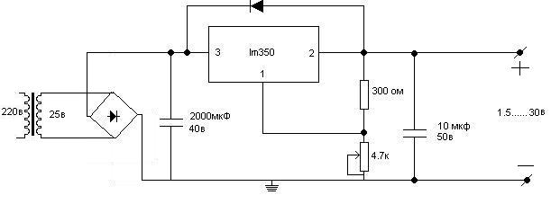

а насчёт транзисторов я с ними не гемароился!!проще стабилизатор поставить!! download/file.php?id=39060

тебе нужно регулируемое напряжение или чёткие 5вольт?
есле регулируемое от 1.5 до 30вольт то ганяй схему download/file.php?id=39060
в схеме 1.gif там входное напряжение 22 вольта!!впринцепе это максимальное напряжение!!туда можно воткнуть и 10 вольт и 6 вольт разници не будет!! на выходе всёравно будет 5 вольт.....а втарая схема я её сам ганяю очень надёжная единственое что на входе должнобыть на 2 вольта больше чем нужное напряжение на выходе!! и lm350 легко заменить на lm317!! у них распайка помоему одинаковая!!

а есле конкретно отвечать на твой вапрос то у микросхемы КР142ЕН12А максимальное входное напряжение 40 вольт!! тебе как я понел нужно на выходе 5 вольт!!соотвецтвенно на вход нужно подавать от 6 вольт до 40 вольт!!на выходе всёравно будет нужное напряжение каторое регулируется переменым резистором!!но не больше входящего естественно!!

ну тогда хавай схему 1!!)))) микруха lm7805 подойдёт к твоим требованиям!!))
